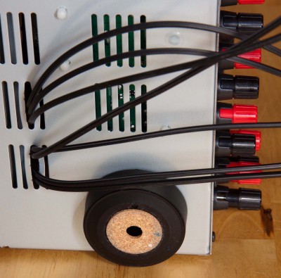

Rudi hat freundlicherweise einen Adapter für meinen TX-NR 818 angefertigt. Vielen Dank!
Um das Adapterset einzufädeln, müssen unten am Receiver zwei Schlitze ordentlich aufgebogen werden. Die hier gezeigte Einführung erlaubt eine einfache Kabelführung im Inneren des Receivers.

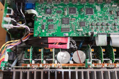

Bei der Verbindung des Adaptersets mit den Endstufen kann man fast nichts falsch machen.
TX-NR818 Auftrenn Adapter Innen

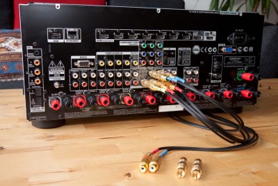

Das Adapterset erlaubt den direkten Anschluss eines ATM. Das ATM wird an die bereits vorhandenen Pre-Outs des Receivers und die entsprechenden Eingänge des Adaptersets angeschlossen. Für alle Kanäle bei denen kein ATM zum Einsatz kommt, muss eine direkte Verbindung des Adaptersets mit den vorhandenen Pre-Outs hergestellt werden.
TX-NR818 Auftrenn Adapter Hinten
Da ich mir ein ein Adapterset mit Cinch-Buchsen gewünscht habe, erfolgt der Anschluss an den Pre-Outs mit Hilfe eines Doppel-Cinch-Steckers, bspw. CS-2 von Reichelt.
