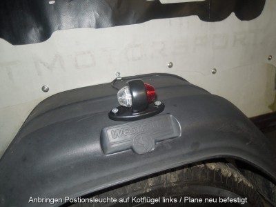

Die erste Überlegung den Spriegel einfach zu kürzen verwarf ich recht schnell wieder, als ich in der Bucht einen niedrigen Spriegel entdeckte, der auch noch ganz in der Nähe angeboten wurde. Eine Mail und einen Anruf später konnte ich den Spriegel ( eine Plane war auch dabei) abholen.
Die Demontage des hohen Spriegels war doch erheblich aufwendiger als ich dachte, aber mit Hilfe meiner Freunde gelang es doch und wir bekamen bis auf eine Schraube alle auf.
Dann ging es ans Anpassen der neuen Spriegelteile, da der niedrige Spriegel für einen schmaleren Anhänger war, mußte ich die oberen Quertraversen von meinem nehmen.
Anfangs paßte das nicht so, wie ich mir das vorgestellt hatte, aber ' was nicht passt, wird passend gemacht'........
Wie man gut erkennen kann, musste ich die beiden vorderen Streben um 8 cm erhöhen, was ich mit Hilfe zweier Reststücke Siebdruckplatten bewerkstelligte.
Die Plane ist eigentlich am Ende, aber diesen Winter wird sie noch überstehen müssen.
Kurzerhand habe ich sie in der Höhe gekürzt und an die Bordwände geschraubt.
Und so sieht mein Gespann momentan aus :
Der Anhänger überragt das Auto in der Höhe nur ganz wenig mit dem Spitzdach.

So, habe mir heute mal die Zeit genommen und bei diesem tollen Wetter an meinem Westfalia Anhänger weiter zu basteln.
Seit ein paar Wochen liegen die seitlichen Positionslampen ( natürlich LED ) hier rum. Da der Wesstfalia breiter als mein Auto ist und ich es von meinem ungebremsten her nicht gewöhnt bin, habe ich mir diese Lampen gekauft, um im Dunkeln besser die Breite des Hängers zu erkennen.
War etwas stressig, weil ich in der Garage kein Licht habe und in der Zufahrt regelt ein Bewegungsmelder das Licht. Zudem kamen ab 17.15 Uhr dauernd andere Leute, die ihr Auto in ihre Garage stellen wollten.
Bei dieser Gelegenheit habe ich auch gleich die Plane neu befestigt. Muß im Prinzip nur noch diesen Winter überstehen, dann mache ich mir eine neue....
