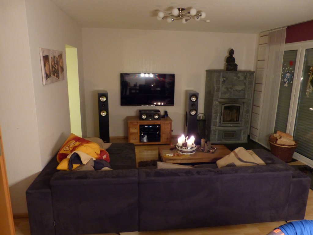

Hallo und guten Abend,
anbei mal ein Foto meines etwas unaufgeräumten Wohnzimmers von hinten :D
Raumgröße ca. 30 m².
Mein bisheriges System setzt sich wie folgt zusammen:
Pioneer SC-LX82,
Front LS: Canton Karat 795 DC,
Back: Canton Karat 770 DC,
Center: Canton Karat 7557
Gehört wird 30 % Musik, Rest TV-/Film.
Musikgeschmack ist Charts/Dance
Klanglich gefällt mir mein bisheriges System eigentlich ganz gut aber Verbesserungen bin ich nicht abgeneigt. Wie man auf dem Bild sehen kann ist der Platz schon eingeschränkt. Welche LS würdet ihr vorschlagen? Der Pioneer AVR bleibt erst einmal gesetzt.

Nuline oder Nuveros nach Wunsch kaufen.
Bei der wandnahen Position (Rückwand der Boxen) evtl. ein System mit NV 10.
Und erst einmal ohne Sub.
Warum ?
(Lies mal meinen Beitrag von 19Uhr 45)
http://www.nubert-forum.de/nuforum/view ... 6&start=60
Der Pio ist schon mal optimal für Nubis. :wink:
Hier noch etwas generelles zum Lesen:
http://www.nubert.de/index.php?id=59
Klärt sicher die ein oder andere Frage im Vorfeld. 8)

Die 10er hatte ich bislang nicht im Hinterkopf.
Ich hatte eher an die 5er in Verbindung mit einem guten Sub gedacht.
Bei den 10ern habe ich die Befürchtung, dass mir unten herum was fehlt.

Nachdem Du Dich vor 2 1/2 Jahren schon einmal mit den Veros beschäftigt hast, wieso hast Du damals zu den Karat gewechselt?
Der Pio sollte als Kraftpaket in jedem Falle bleiben, ich würde als Ergänzung zu den Karats einen Sub wählen. Ob allerdings zum Beispiel ein 600ter von der Farbe passt :| Ansonsten eben auch ein Karat.
Sonst würde ich mir überlegen, ob Du nicht das Bild links durch ein Absorberbild ersetzt werden kann und ggf. rechts dickere Vorhänge möglich wären. Diese können ja tagsüber in die Ecke geschoben werden und abends vorgezogen werden.

Die Nuveros hatte ich damals nicht Probe gehört und bin dann bei den Cantons hängen geblieben, die mir gut gefallen haben.
Optische Raumveränderungen werden von der "Regierung nicht geduldet.
Ein Sub dürfte bei den bisherigen großen Karat schwer zu integrieren sein.

Comeback hat geschrieben:Ein Sub dürfte bei den bisherigen großen Karat schwer zu integrieren sein.
Im Gegensatz zu einer Sub-Sat-Kombination aus NuVeros 5? Hä? :eusa-think:

Legomann II hat geschrieben:
Wenn die 5er an der Wand hängen habe ich unten Platz für den/die Sub. :roll:
