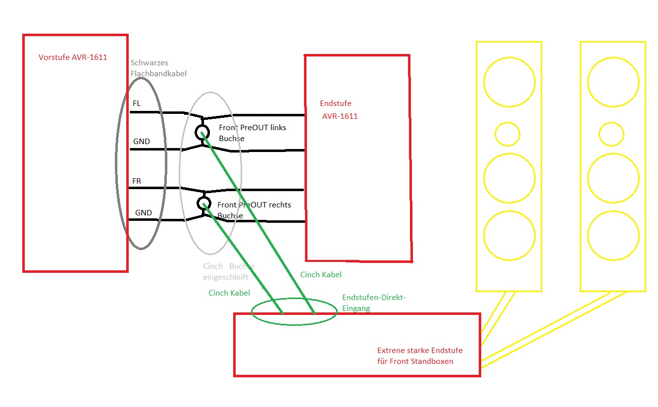

Re: Umbauanleitung DENON AVR-1910/1911/1912 f.ABL/ATM-Anschl
Hi Rudi,
ich habe mal mein geplanntes Setup aufgezeichnet. Ich wollte die Pre OUTs nicht komplett trennen, sondern nur einschleifen (2x Cinch Buchsen) . Funktioniert das so, wie ich es mir gedacht habe, siehe angehängtes Bild.
Grüße und ein frohes neues.
Peter
Peter
Ja - funktioniert so.
Ich hatte ja auch geschrieben "nicht trennen".
