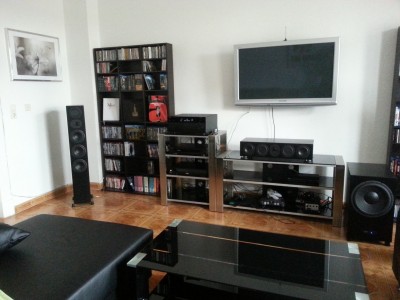

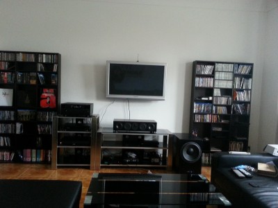

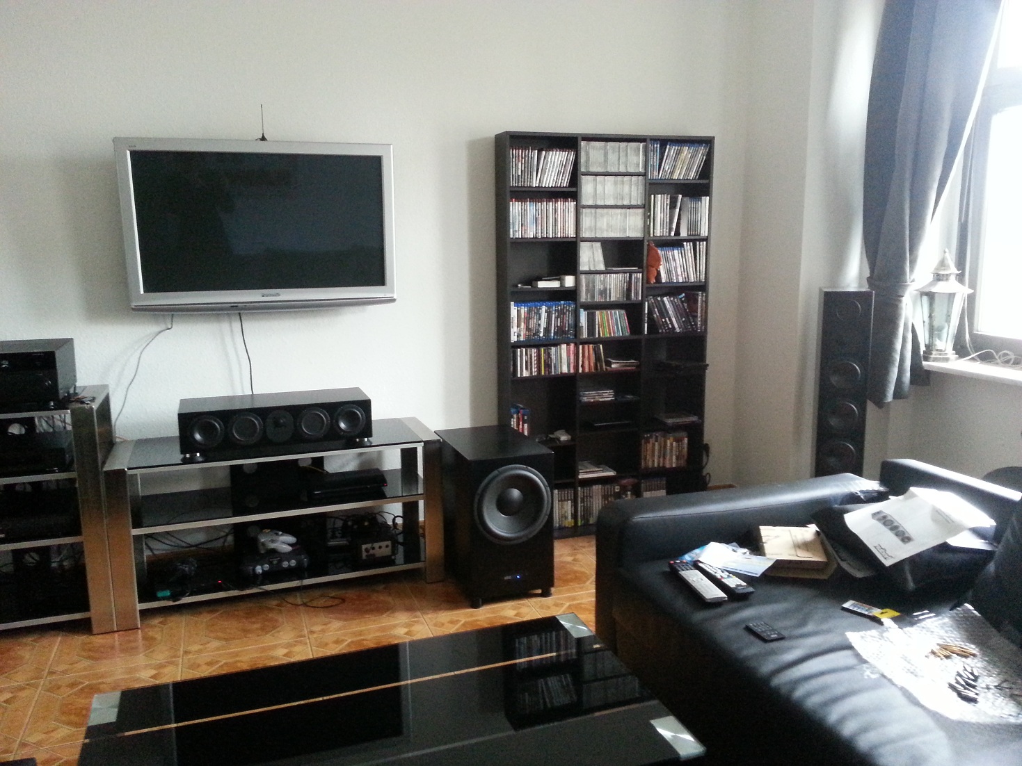

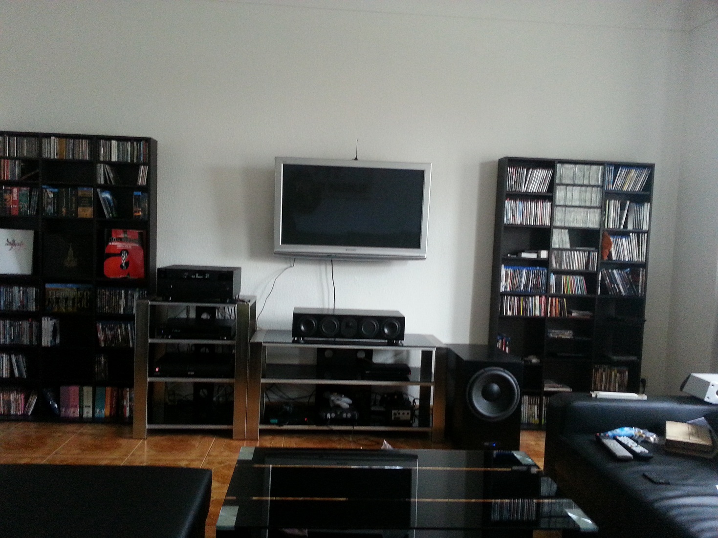

Ein Eindruck ist hier zu sehen:

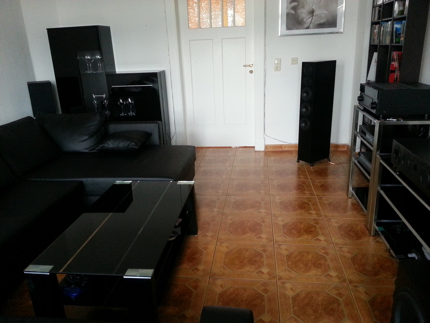

2 Schränke haben Glaseinleger und diese vibrieren bei gewissen Resonanzen sehr unangenehm:
Die Schränke selber sind in der Wand verankert, aber das verhindert die Übertragung der Schwingungen auf die Einlegeböden nun mal nicht...
Habt ihr eine Idee was ich machen kann?

Besorg dir ne dünne Gummimatte (schwarzes Elastomer) und schneid dir kleine Schnipsel raus. Diese Schnipsel legst du jeweils zwischen die Auflageflächen der Scheiben zu ihren Flanschen. Möglichst ein Elastomer mit geringer Shore-Härte nehmen.

Es gibt bei den Einkaufsläden wie REWE, EDEKA usw. in den Kruschelecken - wo es Nähgarn usw. gibt - auch so Tütchen mit kleinen selbstklebenden Gummiboppern oder wie man die nennen will (in der Art wie den Dingern, die ja letztens unter den Centern für Wirbel gesorgt haben - halt nur viel kleiner).
Die würde ich als Puffer unter die Glasscheibenhalterungen "kleben".
Aber das wird trotzdem das Problem nicht beseitigen, denn es entsteht dieser "Dröhneffekt" durch Raummoden. Und die durch ungünstige Aufstellung... Da warte mal ab, was hier noch geraten wird... Oder machst einen neuen thread dazu auf...

Hmm, die LS stehen ja nun nicht zu nah an der Wand. Könnte mir vorstellen das ein großer, dicker (3-4 cm) Flokatiteppich Verbesserungen bringen könnte. Zumindest wurde schonmal hier im Forum berichtet das es, falls man kein Fan von Gardinen (so wie ich) ist, etwas bringt um schwierige Räume akustisch aufzubessern.
Probier aber erstmal den Vorschlag mit den Gummipuffern aus.
P.S. Ist der Raum eher quadratisch? Sieht auf den Fotos so danach aus.
