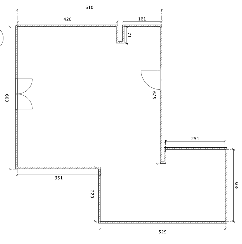

Hallo ,
Danke erstmal ,hier die Skizze.
Ich hoffe ihr könnt mir helfen was ich dort besser machen könnte.
Sind natürlich mehr Fenster im Raum !
Die Wand mit den 420cm ist die wo der TV und die Veros stehen !

Wichtig wäre noch wieviel Wandabstand die 11er jetzt haben und wo dein Hörplatz ist bzw. Hörabstand zur Box.
Grundsätzlich würde ich dir empfehlen das ganze um 90Grad nach links zu drehen, wär das möglich ?
Nein , leider nicht !
Ich werde die Skizze noch Aktualisieren ! Muss ein anderes Programm dazu finden.
In der mitte des Raumes steht ein Kachelofen ! Ein paar Bilder habe ich ja im Album ,leider ist dort der Kachelofen nicht zu sehen !
Wandabstand nach hinten ist vom hinterteil der Box 50cm , seitlich von der mitte der Box ca.90cm bzw. Ist ja recht nur ein kurzes stück Mauer , bis zur Wand wären es dann ca. 3,5 Meter
Der Hörabstand beträgt 3 Meter.
Nur stehen ja die Schränke noch neben den Ls !

Die Schränke stören da doch erheblich, übertrieben gesagt erzeugen sie für die 11er einen Resonanzkörper.
Auch der Abstand zueinander ist zu gering, dadurch hast du ein sehr spitzes Stereodreieck.
Ums umräumen kommst du auf jeden Fall nicht herum. 8O
Ich werde nächstes Wochenende mal etwas umräumen und dann mitteilen was es gebracht hat.
Dann ist der Vincent auch da und ich kann mal ein wenig vergleichen !
Habt ihr einen Tipp für eine gute Vorstufe ? Mein Hitachi ist ja nun auch schon über 30 Jahre alt.
Evtl auch ein guter Avr den ich für die Frontkanäle als Vorstufe nehmen kann ! Die Nv4 sin ja auch noch da!
