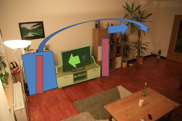

(rot sind die Boxen eingezeichnet).
1. Den linken Schrank ganz nach rechts stellen, wo die Dachschräge ist, die Palme im Gegenzug dann hinter/neben die linke 511 -> so schaffst du Platz für die linke 511, durch die Palme wirkt es auch nicht so dass die Box mitten im Raum steht!
2. Den rechten Schrank ebenfalls etwas nach rechts schieben und das TV-Schränkchen inkl. TV etwas nach links. --> so entsteht Platz für die rechte 511, daneben dann die kleinere Palme.
Dazu dann als Center den 411 unter den Fernseher und zwei DS-301 als Rearspeaker sowie mindestens einen AW441.
Als Platz für den AW441 wäre eventuell eines der Fächer in dem Raumteilerregal mal einen Versuch wert - möglichst eines, das von der Wand weit entfernt ist!
Schönen Gruß!
Flo

Flo hat es exakt getroffen. Sehr ähnlich sieht mein Plan aus. Es gibt aber keine Dachschräge, das täuscht auf dem Bild durch ungünstige Schatten.
Alle 3 Möbelstücke in der Front werden ersetzt und teilweise verschoben. Das heißt stehen bleibt an der Stelle nur ein neuer TV-Unterschrank.
Die neuen Äquivalente der Schränke kommen weiter rechts an die die Fronwand ( Dort ist ja noch ein gutes Stück Platz.) und passen dann zum Raumtrenner und Tisch.
So kann der TV auch mittig zum Sofa stehen und trotztdem habe ich an der Aussenwand genug Seitenabstand und muss nichts vor einem Schrank stellen
Wenn ihr abgesehen von der Raumaufstellung nochmal kurz auf meine Fragen von oben eingehen könntet, wäre ich euch sehr verbunden
Ich bin antürlich trotztdem für andere Ideen dahingehend offen, glaube aber das ist dann schon ziemlich optimal für die Front, abgesehen von der offenen Position für den/ die Sub/s.
Danke euch.
Viele Grüße,
Hagen
Danke euch.
Viele Grüße,
Hagen

Wenn du richtig Platz um den TV herum schaffst, spricht aus meiner Sicht auch nichts gegen die 681. Die hatte ich früher auch und bin immer noch ein großer Fan
Prinzipiell ist es vereinfacht gesagt so "je bassstärker eine Box desto freier sollte sie stehen".
Ich würde auch noch dringend empfehlen die Couch zumindest nen halben Meter nach vorne zu schieben, da wandnahes Sitzen die Dröhnneigung deutlich erhöht.
In die Lücke zwischen Wand und Couch könntest du einen Tisch stellen der etwas niedriger als die Lehne der Couch ist. Das ist ganz praktisch um Fernbedienungen, Zeitungen, etc. abzulegen. Auch die ein oder andere Grünpflanze könnte helfen, das optisch verträglich zu gestalten.
Außerdem hast du dann die Rearspeaker auch wirklich hinter dir was dem Surroundeindruck zu gute kommt.

Na wenn die Schränke da ganz rüber können und das Sofa eh nicht weiter nach rechts kann, dann hast du ja ausreichend Platz in der Front.
