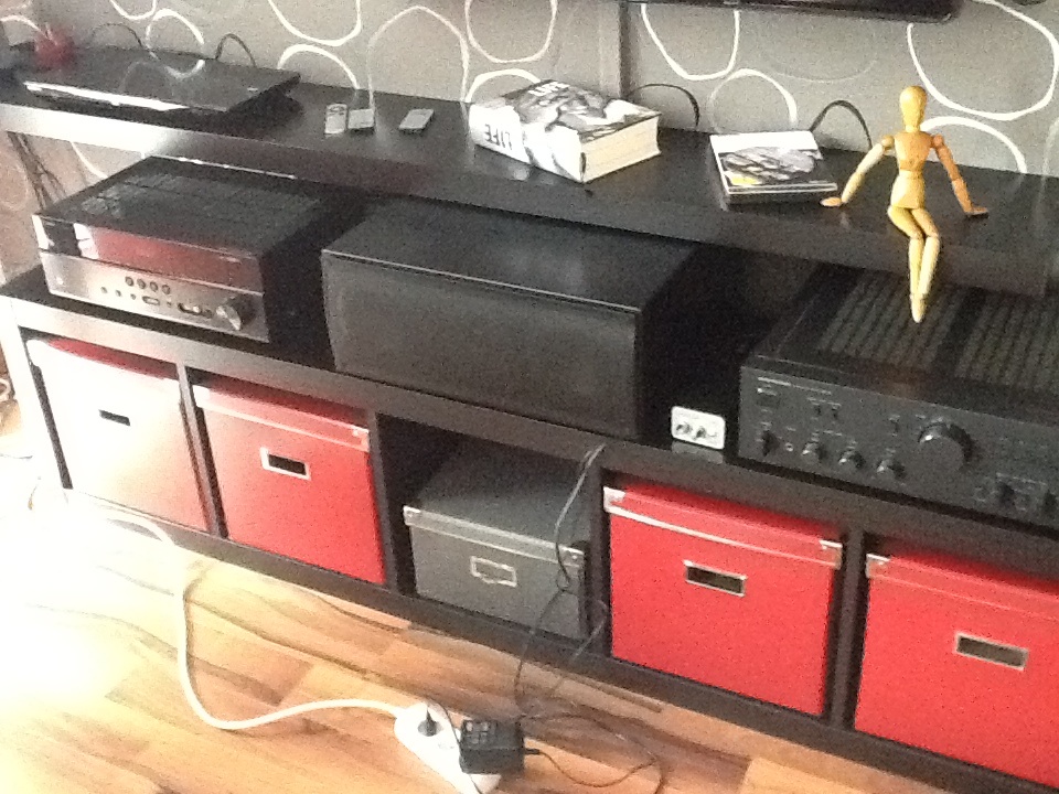

Ich hab's getan!
ich habe mir (Tipp von Gerald oder Rudi) zwei Spannungsreduzierer gekauft.
Diese habe ich heute an Front L+R des Yamaha RX-V 473 angeschlossen. Habe meinen 1986 gekauften Onkyo Integra A 8250 Stereoamp rausgekramt. Boxen dort angeschlossen. ATM zwischen AVR und Onkyo - mit Bangen angeschaltet. Und siehe da, es klappt :-) Allerdings habe ich den Stereoamp auf ca. 3/5 Lautstärke stehen.
Ich kann mit ATM Stereo (AVR PureDirect eingestellt) hören. So komme ich der Sache schon näher.
Musik in Stereo mit ATM, Film 5.1 mit Sub.
Mein alter Onkyo ist nur als Notlösung gedacht. Ich hatte gerade nichts anderes zur Hand. Irgendwer hat mir hier eine Endstufe vor der Nase weggekauft :-)
Ich habe natürlich jetzt drei Optionen:
1. Yamaha 473 auftrennen und ATM einschleifen
Ich sehe mir das Innenleben am WE an.
2. Yamaha 473 mit Spannungsreduzierern an den Fronts und einer externen Endstufe mit ATM dazwischen betreiben.
Ich finde die Technics-Endstufe mit ihren riesigen analogen Pegelanzeigen so klasse. Da hört das Auge mit ;-)
3. Etwas warten und einen "großen" AVR kaufen und den dann auftrennen oder über dann echte PreOuts mit externer Endstufe betreiben.
Darauf wird es mit etwas Zeit wohl hinauslaufen.
So sieht es (fliegend verkabelt) aus:
Viele Grüße, Beauregard.

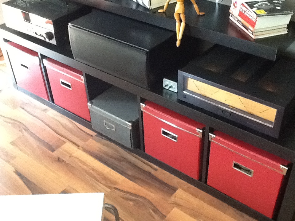

Ich habe am Wochenende eine Palladium LA-1200 Endstufe ersteigert.
Ist eben angekommen. Habe die Mittagspause genutzt und sie direkt angeschlossen.
Klasse. Da brummt nix, da rauscht nix. Alle Lampen ok. Pegelanzeige ok, Zeiger ok.
Bin erst mal schwer begeistert. Schweinbar tut sie das, was sie tun soll: verstärken und sonst nicht am Sound rumfummeln.
Würde gerne mal einen neuen aktuellen Endverstärker dagegen hören. Ich glaube nicht, dass es Unterschiede gibt. Wobei moch das wundert, wenn man das Alter des Geräts in Betracht zieht.
So weit, so gut.
Ich habe ein unanständig gutes Angebot für einen Yamaha A1020. Das wird wohl die nächste Anschaffung sein.
473 gegen 1020 tauschen. Dann würde ich gerne noch ein Antimode testet und dann müsste ich komplett sein.
Es wird :-)
