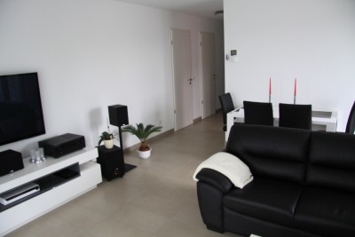

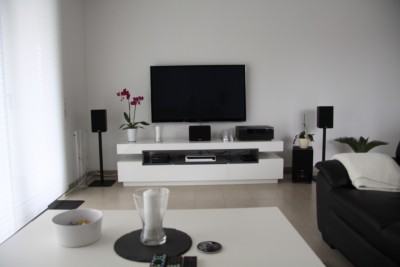

Hallo Zusammen,
Zunächst eine Aufstellung meines Sets:
1x Denon 1912 AV-Receiver
2x nuBox 311(Front)
1x nuBox 311 (Center)
2x nuBox WS-201 (Rear)
1x nuBox AW-441
Ich bin nun in eine neue Wohnung gezogen und habe nun ein Paar fragen zur neuen Einrichtung meines Nubert-Sets.
Eine Automatische Einmessung habe ich bereits gemacht und ging da auch nach der Anleitung von meiner Denon Bedienungsanleitung.
Welche Boxengröße stelle ich aber für die Frontboxen ein? Groß oder Klein? Übergangsfreqzuenz zum Woofer von 80hz oder 100hz ok?
Laut meiner Beschreibung vom Receiver soll ich die Wooferlautstärke auf 12Uhr stellen und den Übergangsfrequenzregler auf Voll. (bei einmessung)
Eingemessen wird der Woofer mit -12db und einen Abstand von 7m anstatt nur 4m. Muss ich wohl korrigieren oder?
Ich habe irgendwie das Gefühl das an meinem Hörplatz etwas wenig Bass rüber kommt.
Macht es Sinn den Woofer auf die Linke Seite zu versetzen oder sitzt er da zu weit in der Ecke?
Anbei ein Paar Fotos zur meiner Aufstellung
2x nuBox 311(Front)
1x nuBox AW-441

Re: Fragen zur Einrichtung nuBox 5.1 Set mit Denon 1912
Musst Du das vor dem Einmessen angeben? Wenn ja, dann auf klein setzen.MasterofMusic hat geschrieben:Welche Boxengröße stelle ich aber für die Frontboxen ein? Groß oder Klein?
Das bestimmt der AVR beim einmessenMasterofMusic hat geschrieben:Übergangsfreqzuenz zum Woofer von 80hz oder 100hz ok?
Die Lautstärke am Sub ist zu hoch. Stell mal auf 9 Uhr und mess nochmal ein, dann müsste er irgendwo im niedrigen + Bereich eingepegelt werden.MasterofMusic hat geschrieben:Laut meiner Beschreibung vom Receiver soll ich die Wooferlautstärke auf 12Uhr stellen und den Übergangsfrequenzregler auf Voll. (bei einmessung)
Der richtige Abstand des Sub (bzw. Verzögerung der Lautsprecher) ist nicht ganz einfach zu ermitteln. Das hängt auch davon ab ob vor der Messung die Phase am Sub richtig eingestellt ist, wie lange die Verzögerung des Signals im Sub ist, vom Raum, etc. Die reale Entfernung als Verzögerung ist warscheinlich nicht die richtige, aber ohne selbst zu Messen ist das nicht so leich herauszufinden. Würde es so lassen wie es ist.
Auch schwer zu sagen ohne Messungen. Kann natürlich gut sein dass Du Auslöschungen hast.MasterofMusic hat geschrieben:Ich habe irgendwie das Gefühl das an meinem Hörplatz etwas wenig Bass rüber kommt.
Schonmal mit der Kriechmethode probiert?
edit: sehe ich das richtig dass der sub etwa auf 1/2 Raumbreite steht? Das ist keine gute Position, genauso wenig wie in der Raumecke. Kannst Du mal eine grobe Raumskizze machen mit Raummaßen, Abständen, etc.?

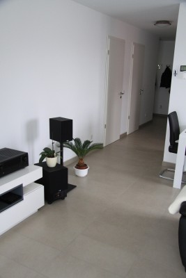

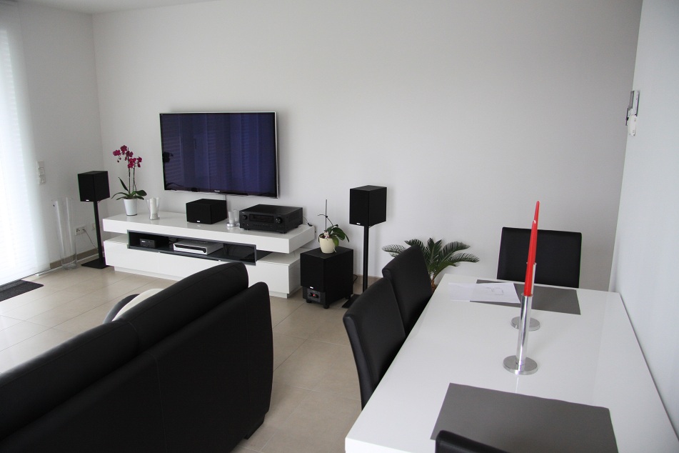

Also ich hab ein "offenes" Wohnzimmer. eine Skizze habe ich gerade auf die schnelle nicht da. Dafür aber nochmal Fotos ^^
Die Kriechmethode habe ich noch nicht ausprobiert da kein langes Chinchkabel zur Hand.
Anbei nochmal Fotos die vllt. etwas weiterhelfen.
Sieht für mich nach halber Raumbreite aus. Denke den schmalen Durchgang rechts kann man vernachlässigen, die Seitenwand ist das wichtige und davon ist genügend Fläche vorhanden.
Das Problem bei Lautsprecher auf halber Raumlänge/-Breite/-Höhe ist dass Du höchstwahrscheinlich eine breite Auslöschung um eine bestimmte Frequenz (und davon die Vielfachen) hast. Würde es, wie gesagt, mal mit der Kriechmethode probieren.
