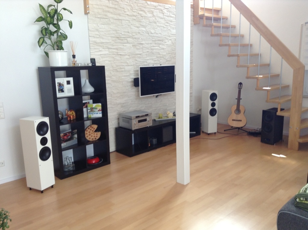

Hallo zusammen, ich bin viel am testen zur Zeit. Aktuell habe ich mir den aw12 geholt.
Meine Frage: wenn ich direkt an den sub höre, so höre ich fast keinen bass, die membrane wackeln aber deutlich sichtbar.
Der bass ist aber an meiner hörposition deutlich wahrnehmbar und super.
Is das normal, dass ich direkt vor dem sub so gut wie nix höre?
Ich kann den bass an meiner hörposition auch nicht richtig orten. Hab ichb dann alles richtig gemacht oder?
Und is das normal, das der sub brummt wenn er an is.. So ein netzgerät summen ist deutlich wahrzunehmen aus 4 metern entfernung?

Hi!
Kurzfassung: Wenn es für dich so passt wie es jetzt ist, denk nicht zuviel darüber nach.
Direkt vorm Sub hört man sehr wohl etwas, nur "fehlt" die Raummode vom Hörplatz...
Das mit dem Netzteilbrummen sollte nicht sein
Es kann eine Einstreuung vom Netz sein, 50Hz kann der Sub ganz gut
Andere Cinchleitungen schon probiert?
Wenn man Einstreuungen ausschliessen kann eben mit dem Support telefonieren, die kriegen das hin!

Ich habe auch an meinen Subs ein kleines Summen im Standby Betrieb, aber nur hörbar wenn das Ohr 15 cm vom Sub entfernt ist, hoffe aber, dass dieses normal ist.

Scheint so als gäbe es genau vorm Sub bei dir eine Bassauslöschung. Bei mir gibt es die auch auf einer Linie mit dem Sub Richtung Stirnwand. Die Position des Subwoofers lässt sich übrigens nie heraushören, dafür sind die Frequenzen zu tief.
Das Brummen dürfte von deinem Cinch-Kabel kommen. Du kannst es ja mal testweise abziehen und hören, ob es dann noch brummt. Sowas kommt oft bei billigen, wenig geschirmten Kabeln vor und vor allem dann, wenn man es parallel zu einer Stromleitung verlegt.
Re: Frage zu subwoofer allgemein
Am Sub direkt werden alle Moden maximal angeregt. Aber halt auch nur die im Spielbereich des Subs. Da er an seiner Hörposition aber (so wie es klingt) bestimmt 15 dB zuviel Pegel hat, empfindet er es als nichts. Da der Bass halt ungewohnt halbwegs linear ist.
Heftige Auslenkung bedeutet schonmal zu laut aufgedreht.
Orten sollst du den Sub NICHT können.
Gruß Thomas

Ich betreibe den sub an nem marantz sr6001 und den nuline 82 als frontlautsprecher.
Eingemessen hab ich noch nicht, sondern nur mal nach Gehör eingestellt. Der sub steht im 90grad winkel zu den 82igern.
Die anhebung vom sub am receiver musste ich auf +5 stellen, da er sonst bei leiser lautstärke und filmbetrieb ständig automatisch ausgegangen ist.
Für musik habe ich am sub freqsub auf 60 und volume auf 30 gestellt, die nulines beim receiver auf large. Bass auf both.
Bei film nur die lautsärke noch leicht anheghoben. Mein raum ist ca. 50qm l-förmig und hat eine 6 meter hohe decke.
Ich hatte noch nie einen sub, deshalb is alles neu für mich.
Ach so und als kabel verwende ich das y-sub 5 von nubert.

Aufstellung vom sub sieht eher nicht optimal aus.Wie hast Du die Phase eingestellt des Subs?
Damit mal experimentiert?
