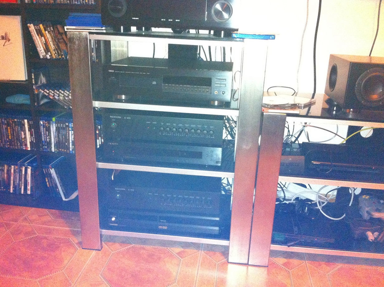

Wie ich das betreibe? naja steht derzeit in meinem rack ziemlich gedrängt, foto folgt demnächst...einmal eingestellt und jetzt nach bedarf angeschaltet...
update: foto ist angehangen
hmmm fotoquali ist echt bescheiden...ich hoffe die idee versteht man, die equalizer einstellungen macht man denke wie bei den eq's des avr nur einmal...dann ist das ok.
ein zweite variante wäre es wenn man evtl. ein regal in couchnähe zum abstellen missbraucht...da könnte man isch auch verlegewege durch das halbe wohnzimmer sparen.
