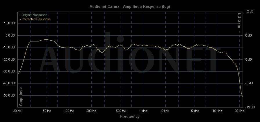

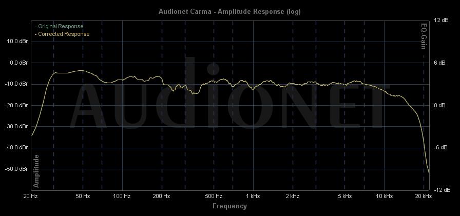

Hallo zusammen.
Nachdem uns ja ein Hochwasser alles genommen hat bis auf die REAR Speaker und den Center standen wir vor der FRAGE was nun die NUBOX 511 ersetzen soll.
Vom ersten Hörtermin hatten wir die 681er gut in erinnerung nur damals zu wenig Platz im Auto.
Dann einfach mal die 681er jetzt bestellt.
Jetzt war natürlich das interesse Groß ob dieses Bassloch was wir damals hatten immer noch da ist.
Kann mir jemand bitte bei der Auswertung der Carma MEssung helfen?
Unser ziel ist es aus dem Hörraum das beste zu machen
mfg daniel

Hallo Daniel,
von dem Messschrieb träumen viele!
Ich würde da nicht viel unternehmen, wenn auch der Nachhall stimmt. Was saht denn das Wasserfalldiagramm?

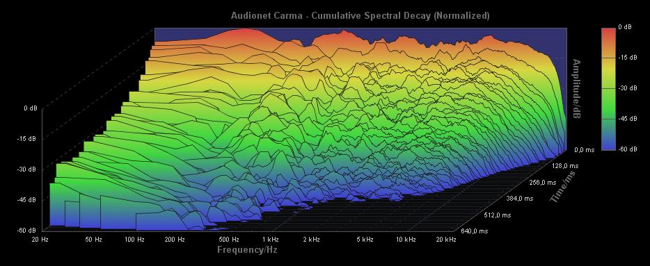

hier mal der wasserfall von linken frontlautsprecher
mfg daniel

DA gibt es eigentlich auch nichts drann zu kritteln :lol:, auch wenn das bei -60db ein bisschen anders aussieht (passe mal die Anzeige mit der -Schaltfläche auf der rechten Seite, unten, an)
Also: Viel Spaß in der guten Akustik und mit den schönen LS :lol:

Sieht klasse aus! Ich leide noch immer unter einem Bass-Loch zwischen 50 und 30 Hz (-15dB), das allerdings meiner Sitzposition geschuldet ist, an der ich nichts ändern kann (darf). Kann es sein, dass du Bassfallen aufgestellt hast? Die Nachhallzeit im Bassbereich ist wirklich klasse für einen Wohnraum.

wenn ich links bis -60db gehe dann schauts in meine augen ja schlimmer aus auch wenn ich mich mit carma noch schwer tue zum interpretieren.
mfg daniel

Die Front hat doch breitbändig Frequenzen wo locker 10 dB Unterschied sind? Wieso lobt ihr das hoch und runter?
Auch der Nachhall ist relativ hoch.
Ist nicht das schlechteste was man hier gesehen hat, Potential gibts aber garantiert viel.
