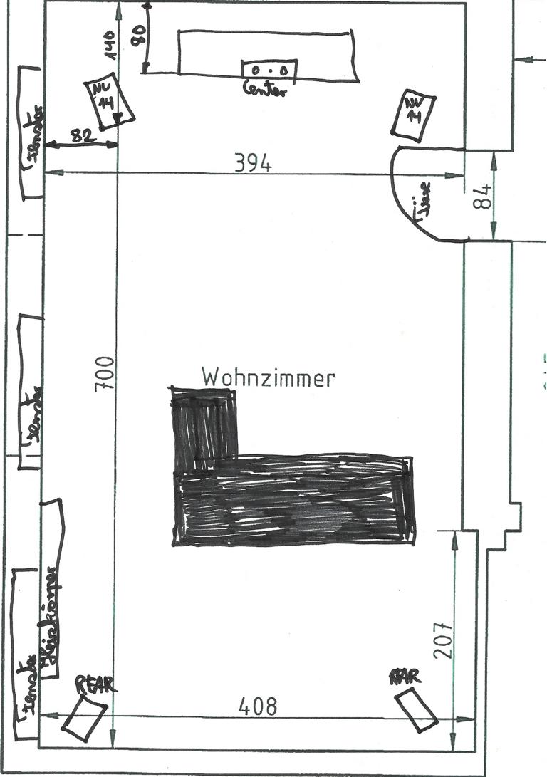

bisher bin ich immer gut damit gefahren, die großen Nubis mit einem guten Abstand zur Seiten und Rückwand aufzustellen.
So konnte ich auch in kleinen Räumen ein für mich zufriedenstellendes Ergebnis erzielen. Im neuen Hörraum ist dies eigentlich auch kein Problem. Nur macht mir hier der Hörabstand zu schaffen. ich bin hier mit der Wohnzimmergestaltung und der Anpassung an die Lautsprecher am Ende. Um einigermassen im Stereodreieck zu sitzen, steht die Couch mitten im Raum
Schaut Euch bitte einfach mal die Skizze an und vielleicht habt Ihr ja eine bessere Idee wie ich aufstellen könnte.

Kannst du die Boxen an die lange Seite stellen, an der sich die Fenster befinden?Nubigeschwader hat geschrieben:Schaut Euch bitte einfach mal die Skizze an und vielleicht habt Ihr ja eine bessere Idee wie ich aufstellen könnte.
Das wäre auch hinsichtlich akustischer Symmetrie am besten!
Berti

Ist auch so kein Problem, wobei dann der notwendige Abstand zur Kopfwand vermutlich etwas größer aufällt. Der Seitenwandabstand sollte ebenfalls so groß wie möglich sein, wobei dann die Breite der Bühne leiden könnte.Nubigeschwader hat geschrieben:Ich platziere noch kurz 2 Bilder in meine Gallerie.
ich stelle mir das sehr schwer vor, die Boxen vor die Fenster zu setzen.
Dann ist das Wohnzimmer komplett verschandelt
Bilder sind online
Ansonsten würde ich noch die Seitenwände großzügiger bedämpfen, zum einen wegen der frühen Reflektionen und zum anderen wegen der größeren Nachhhallfläche.
Die Rückwand würde ich ebenfalls bedämpfen, die Absorber von der Kopfwand dürfen sich gerne dazugesellen.

Du hast nach einer anderen Aufstellung gefragt . Bei 7x4m wird eine Aufstellung an der 4m-Seite und einer offensichtlich nicht gewünschten Positionierung des Hörplatzes mitten im Raum immer zu einem extrem hohen Diffusschallanteil und einer extrem schmalen Bühne führen.Nubigeschwader hat geschrieben:ich stelle mir das sehr schwer vor, die Boxen vor die Fenster zu setzen.
Selbst mit einer großen Menge an Absorbern ist das nicht zu verhindern, da sich Mehrfachreflexionen an vielen Stellen ausbilden.
Daher macht eine Aufstellung in dieser Art und Weise aus akustischer Sicht keinen Sinn!
Wenn es natürlich optisch nicht anders geht, musst du damit leben.
Berti

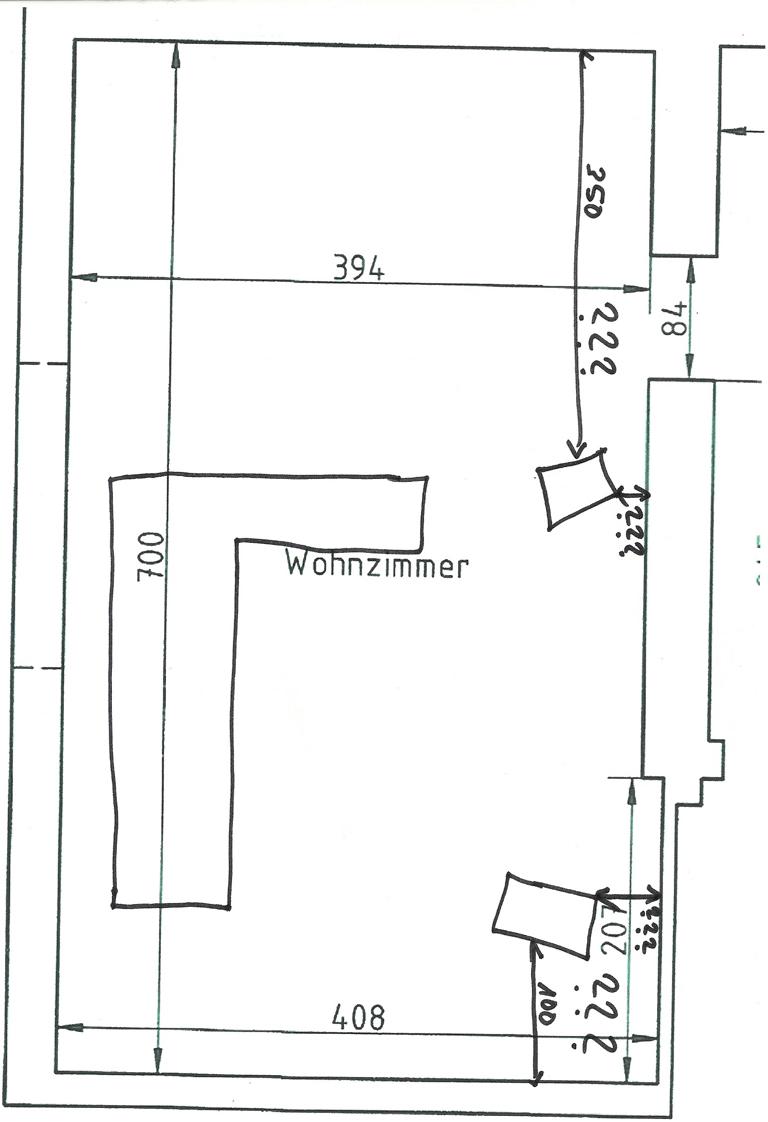

Ich werd mir das mal genau ansehen, ob wir irgendwie an der langen Seite stellen können. Vielleicht auch gegenüber der Fensterfront ? Dann hätte nur eine Box mehr Abstand zur Rückwand wegen dem ,,Vorsprung,, rechts.
Jedenfalls ist der Klang grade absolut nix
Wenn ich mir die Einmessung vom Avr ansehe, könnte ich heulen, soweit ich das richtig sehe, wie stark der Gute korrigiert.

Ist es möglich die Boxen so zu stellen ? Oder machen mir da die unterschiedlichen Seiten und Rückabstände Probleme ?

Ich denke in Bezug auf HT/MT bzw. Bühne dürfte es kein Problem sein, zumal hier mit Absorbern hinter den LS gearbeitet werden könnte.
Im Bassbereich könnten sich zwei Moden zu einer fetten vereinen, oder sich aufheben oder, oder, oder.....kA.
Du wirst um einen Test nicht herum kommen.
