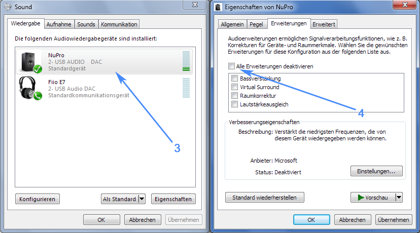

Rechts unten in der Taskleiste klickt ihr mit der rechten Maustaste auf das Lautsprechersymbol und öffnet das Fenster "Wiedergabegeräte". Hier macht ihr einen Doppelklick auf die NuPro(3) und geht zum Tab "Erweiterungen". Es ist wichtig, dass kein Haken bei "Alle Erweiterungen deaktivieren"(4) zu sehen ist, da dass EQ APO eine Erweiterung ist. Jetzt sollten die Kanäle unter allen Anwendungen, also global, vertauscht sein.
