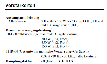

Re: Trend zu 8 Ohm Lautsprecher
Aussagekräftig ist gut!Zweck0r hat geschrieben:Leider sieht die Realität so aus, dass zwar ein Händler abgemahnt wird, wenn er eine Bilddiagonale in Zoll größer druckt als die Angabe in Zentimetern (obwohl die Verwechslungsgefahr minimal ist), aber Verstärkerhersteller sich ungestraft absprechen dürfen, aussagekräftige Leistungsangaben für die am weitesten verbreitete Lautsprecherimpedanz zu unterschlagen.
Beim vielgelobten Onkyo 818 ist die Leistungsangabe in der BDA ein komplettes Wirrwarr:
