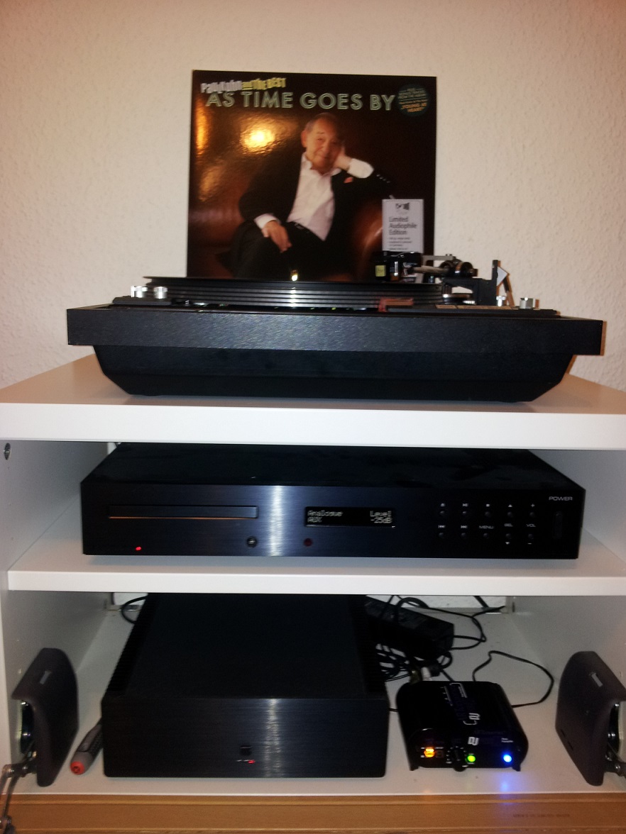

Re: Dual-Thread
Hier dann also noch drei schnelle Bilder:
