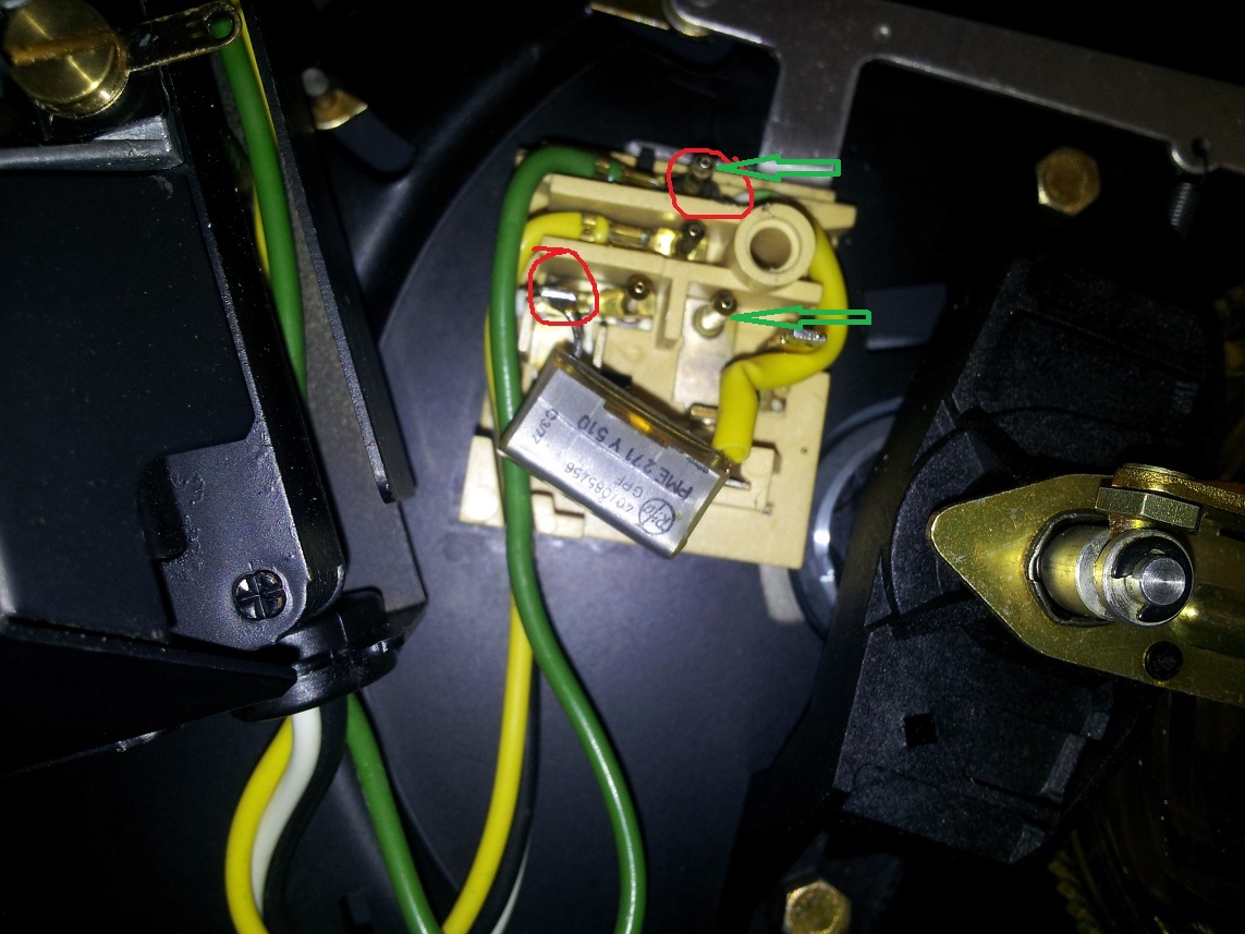

Lötstation + Lötzinn + Stromkabel sind gekauft.
Aber: Das Stromkabel wird wohl bleiben müssen, das ist nicht gelötet sondern mit so Stecker dran. Kein Netzteil, sondern nur Stecker Knallfrosch und ein Unterbrecher, welcher von dem silberfarbenen Hebel oben im Bild betätigt wird. Der Unterbrecher ist unter dem Knallfrosch. Die roten Markierungen zeigen die Stellen wo der Knallfrosch verlötet ist.
Die Grünen Pfeile zeigen die Stellen wo die Stromkabel draufstecken.
Sommer Onyx Kabel auch + Cinchstecker sind bestellt bei EMSL Shop.

Hallo, habe gerade eine halbe Stunde und gehe nochmal an den Kurzschließer.
Der ist rabenschwarz. Habe mal mit dem Glasradierer dran gekrazt und der wird blank.
Was ist der richtige Zustand? Schwarz oder blank?
Sorry für die blöde Frage.
edit:
So, habe alles blank geschrubbt. Das Schwarze sah nicht wie Isolationslack, sondern eher wie Patina aus.
Gehe jetzt was essen und löte das nachher wieder zusammen.
edit:
So, Kurzschließer sauber eingebaut, TA-Kabel angelötet und das Chinch- und Massekabel gesteckt.
So, habe alles zusammengebaut und angeschlossen: Brummen!
Und Schläge in den Boxen, wenn der Kurzschließer öffnet und schließt.
Dann habe ich den TA gewechselt. Das alte Teil runter. und den neuen TK mit Pearl drauf: Brummen weg, keine Schläge mehr! Es ist vollbracht: Ich habe einen brummfreien Dual 521.
Gabi hatte Recht. Immer auch den TK wechseln.
Jetzt geht es an die Zarge
