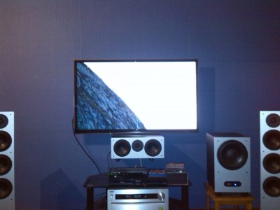

Moin zusammen,
mein neuer Fernseher ist angekommen und ich bin echt begeistert.
Kein Vergleich zu meinen alten Panasonic...
Mit dem BD-player bin ich noch nicht zu einer Entscheidung gekommen aber eilt ja auch nicht.
Morgen oder übermorgen werde ich wohl nach Duisburg fahren und mir mal die NL 284 anhören, bin schon gespannt. So das wars dann erstmal von mir
Sebastian

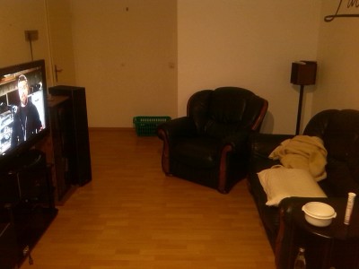

Re: Wie ich zu Nubert kam.
Moin zusammen,
bin Umgezogen und mein Neuer Raum ist eine Katastrophe.
Sehr Hellhörig, schallt gewaltig und die Aufstellung, kann ich auch knicken.
Leider hat mein Verstärker, den Transport nicht überstanden und ist momentan noch in der Reparatur.
Jetzt muss ich erstmal warten bis der wieder da ist, warte schon die 3 Woche

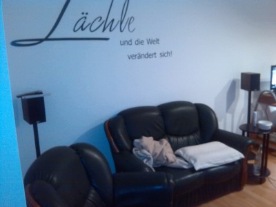

hallo,
wenn alle Wände so kahl sind wie die erkennbaren, ist das ja auch kein Wunder.
Aber getreu deinem Wandmotto...
Im übr. ist der Abstand Couch zu den Boxen m.E. auch relativ gering. Geht da keine andere Stellposition?
Die Aufstellung lässt sich leider nicht so leicht ändern...
Ich muss mal schauen wie das klingt, konnte ja noch nicht reinhören aber ich ahne schlimmes.
nach 12 Wochen des Wartens, konnte ich nun endlich mal reinhören.
Wie ich schon befürchtet hatte, klingt es sehr bescheiden, viel Nachhall und dröhnen.
Der Bass kommt so garnicht mehr rüber, wie ich es gewohnt war..
Ist echt kacke das das Sofa, direkt an der Wand stehen muss
Der Surround Sound ist ok aber kein Vergleich zu vorher, ich werde die Surround Boxen wohl höher hängen müssen, damit es ein wenig besser klingt.
Hat jemand vielleicht noch ein paar Tipps?
Du hast die Probleme ja schon selbst erkannt. Durch die Aufstellung hast du einen massiv überhöhten Bass zu dem sich dann auch noch maximale Raummoden gesellen.Thabalon hat geschrieben:Hat jemand vielleicht noch ein paar Tipps?
Die starken Reflexionen (unter anderem an der Rückwand) sorgen einerseits für Verfärbungen im Klangbild und andererseits für eine verwaschene, unscharfe Bühnenabbildung.
Probleme im Mittel-Hochton lassen sich natürlich mithilfe von Absorbern bekämpfen aber das würde in deinem Fall zusätzliche Probleme mit der Balance zwischen Bass und Hochton bringen.
Dir bleibt also nichts anderes übrig, als entweder die Aufstellung zu verändern und ein paar akustische Maßnahmen anzugehen oder zu sagen "Die Optik ist mir wichtiger, ich leben lieber mit dem schlechteren Klang".
