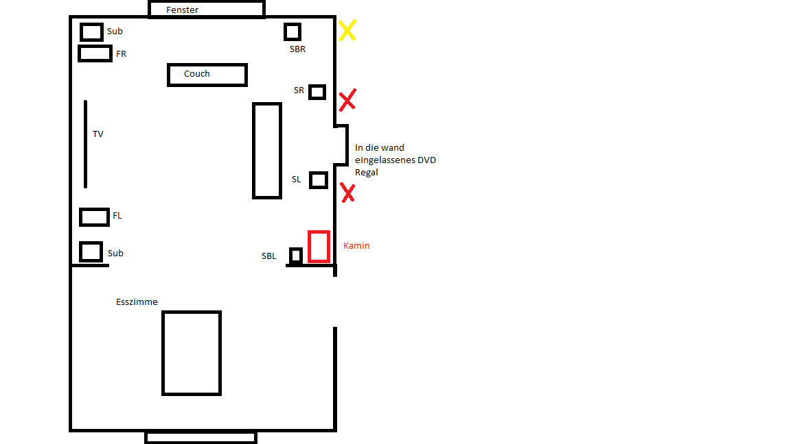

Guten Tag allerseits,
endlich kann ich unsere kleine Wohnung verlassen und meinen Lautsprechern einen angemesseneren Raum zur Verfügung stellen.
Dabei habe ich noch ein paar fragen und ich hoffe mir kann geholfen werden.
Erstmal der Raum ist 9,5m lang 4m breit und in Esszimmer und wohnzimmer unterteilt. Das Wohnzimmer hat 5,5*4m zwischen den räumen ist ein großer Durchbruch.
Als Equiment habe ich 2 Nuline 120, 1 CS 40 und 4 ds50 sowie 2 aw1000.
Als Zuspieler dient ein denon x4000.
Ich würde die Subs gerne links und rechts neben die Front Lautsprecher stellen. Allerdings habe ich auch noch ein Kabel hinten rechts am gelben X verlegt.
SOmit könnte ich die Subwwofer auch Diagonal im Raum verteilen.
Bei dem ROten X habe ich mir überlegt, AKustik platten aufzuhängen. DIese sollen wegen des WAF mit Fotoleinwand bespannt werden. Hat jemand schonmal Erfahrungen mit so etwas gemacht. Die Rear Lautssprecher sollen auf 1,3m.
Desweiteren lese ich immer verschieden Aussagen über SPikes und ABsoreber. Ich habe Beton Boden auf dem mit Trittschall Parket ist dann nochmal Trittschal und Wieder Parkett. Lieber an oder Abkoppeln. Alle Wände sind mit 3mm Scheibenputz verputzt worden.

Zur Subwoofer-Aufstellung:
Wie immer gilt: ausprobieren. Ich vermute aber, dass diagonale Aufstellung nicht so der Bringer sein wird. Auch schon aus optischen Gründen.
Zwei gleiche Subs symmetrisch an der Front ist generell eine gute Idee. Die Wellen vereinen sich mehr oder weniger und laufen gleichmäßig von vorne nach hinten durch den Raum. Damit fallen die Quermoden deutlich schwächer aus. Zumindest in der Theorie. Praxis sieht natürlich völlig unvorhersehbar aus. Du solltest aber auf jeden Fall weniger Probleme mit Basslöchern bekommen.

Am Anfang wollte ich die option haben die Subs vorne oder hinten aufstellen zu können. Durch den Kamin erübrigt sich dieses. Nun könnte ich den Sub nur noch rechts neben das Fenster stellen. kann MIr einer helfen bezüglich der an oder abkopplung, der Fronts sowie den Absorbern die An die wand sollen. Ich habe da von 15€ das Stück bis 250€ das Stück gefunden. Habe aber von dieser Materie keine Ahnung.

mein Sub steht hinter der Couch.
Du bist sicher die Subs bei dir unbedingt in die Ecken stellen zu müssen ?

ich habe sie auch rechts und links neben dem sofa,mit einem super ergebnis.

Habe mal mehrere aufstellungen der Subs durchgetestet. Unteranderem Diagonal, beide in der Front einmal rechts und links neben den FL und einmal dazwischen. Leider ist der Test nur bedingt Aussagekräftig, da ich noch am renovieren bin am wenigsten gedröhnt hat es aber als sie in der Front außen standen. Nun habe ich leider keine Spikes um evtl. das an und abkoppeln zu testen.

Spikes koppeln an!...also genau das Gegenteil.
AAAAh, ich hatte nur abkoppeln gelesen.
Je nach Boden bringt das nicht viel, gegen das Dröhnen sowieso nicht.
