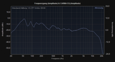

bei der ETC wird in CARMA eigentlich nichts geglättet, ...ahh vielleicht doch durch die Paint-Routine die die Kurve zeichnet. Da schaue ich mal rein, vielen Dank! Ich habe mir die Messung kurz angeschaut, die schlechte Darstellung der ETC ergibt sich zum Teil sicherlich auch durch den viel zu geringen Messpegel bzw. sehr geringen SNR (<50dB). Beim nächsten Update gibt es auch ein 3ms Raster, sorry ganz vergessen. :roll:
@JK1907
Falls du weitere Messungen machst, solltest du die Pegeleinstellungen laut Tutorial vornehmen. Deine Messungen fallen wie dort auf Seite 6 dargestellt unter die Kategorie "unbrauchbar". :wink:

@JK1907:
