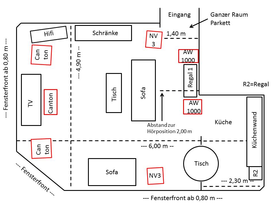

Nach dem Verkauf meiner Nuvero-Front betreibe ich seit einigen Wochen ein 5.2-Set, das sich aus Nubert- und Canton-LS zusammensetzt. Die optimale Aufstellung der Front im Stereo-Betrieb ist erst einmal „gesetzt“, die anderen LS müssen sich in ihrer Art und in ihrer Aufstellung dem unterordnen.

Lautstärke 8 Uhr, Frequenz 11 Uhr. Die Subwoofer stehen gegenüber den Front-LS und damit hinter der Hörposition. Der eine Subwoofer steht frei, der andere nach hinten leider nur 20cm von der Rückwand entfernt.
