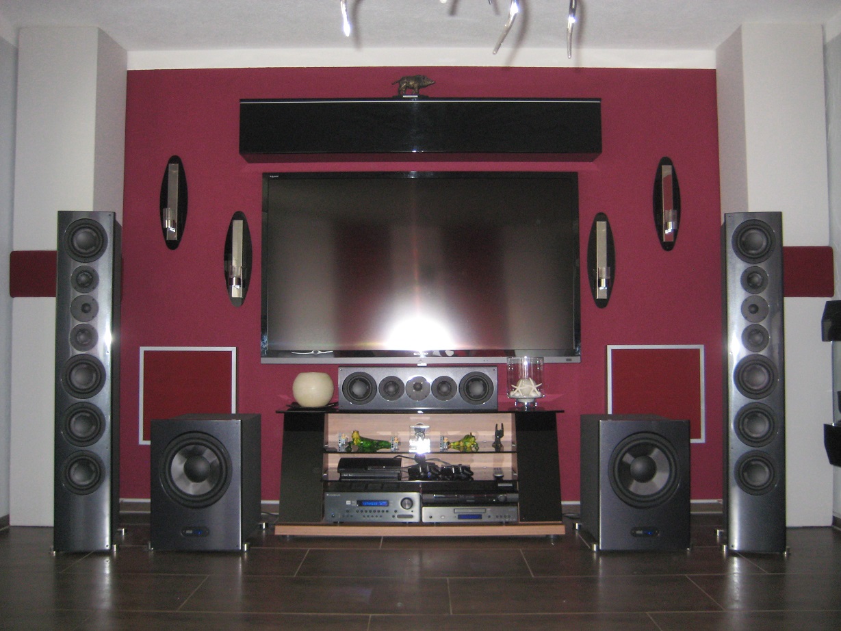

Tach zusammen.
Was lange währt....
Habe nun endlich am Wochenende Zeit gefunden, meine Alurahmen aufzuhängen..
Magnus hat mir noch ein Stück bordeauxfarbenen Stoff zugeschickt, so dass ich einen weißen Absorber in einen roten "umbauen" konnte.
Das Ergebnis sieht, wie ich finde, ganz aktzeptabel aus:
Nächste Baustelle wird eine Aluleiste als Abschluss für die Eckabsorber sein & natürlich noch die Deckensegel (wobei ich da noch einige Überzeugungsarbeit leisten muss.. :sweat: )
Meinungen & Anregungen sind natürlich immer willkommen.

Die Absorberplatten incl. den Eckabsorbern hatte ich damals über "Mysterion" (mr-akustik.de) gekauft.
Preise kannst Du dort auf der HP einsehen. :wink:
Die Aluprofile & den Kleber hatte ich über "meine" Firma bezogen (Kosten knapp 100 Euro)
Zuerst wollte ich die Rahmen eloxieren lassen, das ging aber wohl nicht, weil die Rahmen geklebt waren.
Also zum ortsansässigen Autolackierer, der wollte 50 Euro pro Rahmen (das wären insg. 300 Euro gewesen). :sweat:
Eigentlich gehöre ich ja nicht unbedingt zu der geizigen Sorte, aber das war mir doch etwas too much.
Ab in den Baumarkt und 2 Dosen Alu-Primer & 5 Dosen silber-metallic gekauft (ca. 60 Euro) und das Ganze selber in der Garage lackiert...
Dübel & Haken zum Aufhängen waren mit ein paar Euro das Günstigste an der ganzen Aktion.. :mrgreen:
@langerr1
Ein Verbesserung konnte ich (gerade durch die Eckabsorber) DEUTLICH hören & das will bei meinem metal-geschädigten Gehör sicher was heißen :D
Der Bass wurde (obwohl beide 17er mit AM betrieben werden) nochmals wesentlich trockener & präziser.
Messequipment habe ich leider keines, wäre wahrscheinlich aber auch zu dämlich das Ganze zu bedienen, bzw. auszulesen... :evil:
