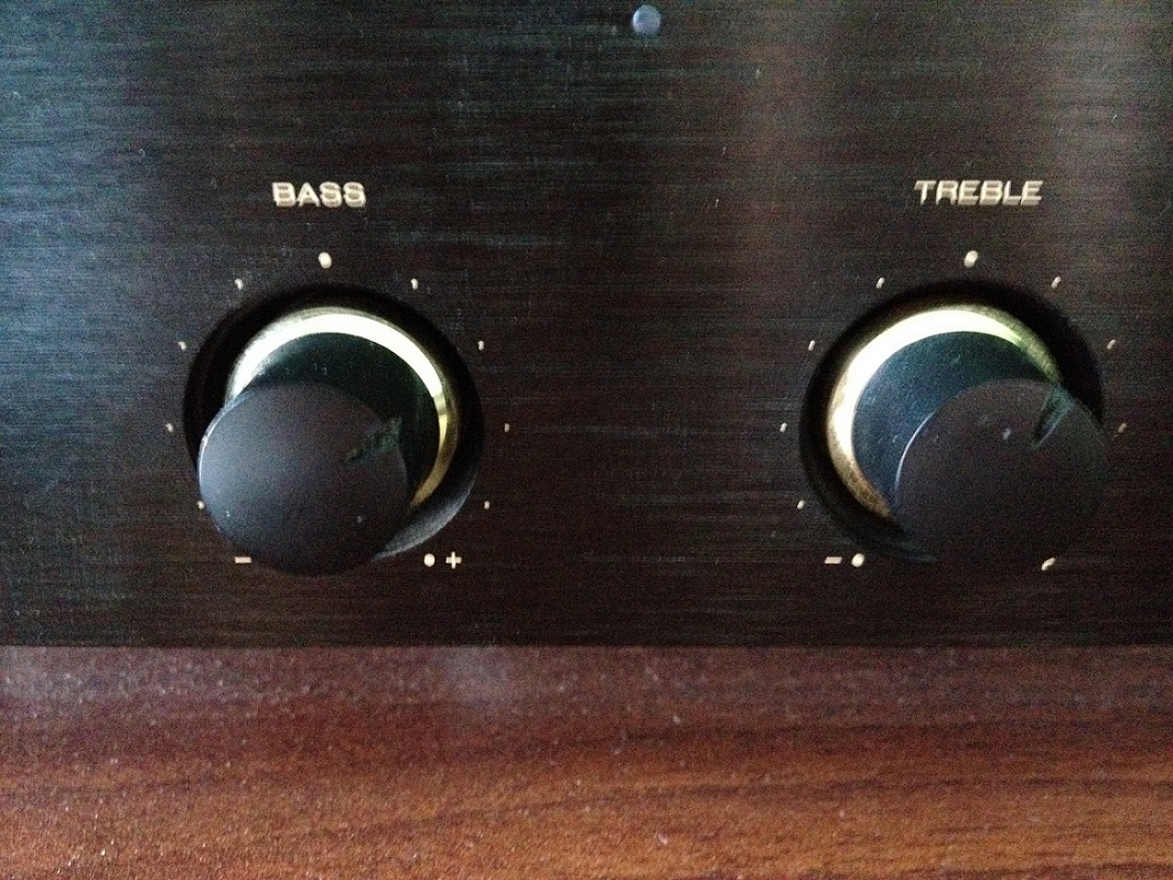

Ja ich lass das auch erst mal alles so.ThomasB hat geschrieben:Wenns dir doch so gefällt, dann lass es doch? Dafür is das Zeug ja da
Ich dachte nur anfangs das ein Lautsprecher mit einem noch tiefer angegebenen Frequenzgang automatisch immer mit mehr Bass spielt als eine mit einem Frequenzgang, der höher angegeben ist.....

So etwas macht ein schmalbandiger Equalizer. Ein üblicher Bassregler verhält sich ungefähr so wie in diesem Bild (unterhalb von 640 Hz):Kischte6363 hat geschrieben:Du kannst dir deinen Bassregler ähnlich wie in folgendem Bild vorstellen ...
http://sound.westhost.com/dwopa2.htm#baxandall
Der Bassregler der neueren ATMs fängt erst unter 200 Hz an zu wirken, ist aber ansonsten ähnlich, siehe Bild 3:
http://www.nubert.de/atm-284-modul/p1486/?category=111

Der Bassregler meines Onkyos TX-NR3009 verhält sich so:
In der BDA steht: +/- 10 db 50 Hz
In der Praxis bedeutet das, daß der Frequenzgang bis zu der angegebenen Frequenz von 50 Hz um den eingestellten Wert erhöht oder gesenkt wird, und zwar ab einer Frequenz von ca. 20-25 Hz beginnend. (Weiter runter kann ich nicht so exakt messen, bzw. die Lautsprecher spielen ja nicht so tief)
Also z.B. Bass + 6 db, verursacht durchgehend, flat 6 dB mehr zwischen ca. 20/25 Hz und 50 hz, ab 50 Hz aufwärts dann kontinuierlich fallende Erhöhung bis ca. 130 Hz. Ab 130 Hz aufwärts liegt dann keine Erhöhung mehr an.
Man könnte den Bassregler des Onkyos also durchaus als eine Art Tiefbass-Boost einsetzten.

Hallo!
Wenn du nun andere LS mit ner unteren Grenzfrequenz von 30 Hz betreibst heißt es nicht, dass dies deine Anhebung kompensiert. Sie wird gefühlt wahrscheinlich noch weniger Bass haben, je nach dem, wie stark du bei der alten Box erhöhst. Die Art der Musik spielt natürlich auch eine Rolle.
Klar hat eine Box, die tiefer spielt in gewisser weise mehr Bass. Du solltest dir aber bewusst sein, dass eine Bassanhebung über einen Equalizer einen gänzlich anderen Einfluss auf den Klang hat, nämlich die Erhöhung der Amplitude, also Lautstärke einzelner Frequenzbereiche.Marcel123 hat geschrieben:Ich dachte nur anfangs das ein Lautsprecher mit einem noch tiefer angegebenen Frequenzgang automatisch immer mit mehr Bass spielt als eine mit einem Frequenzgang, der höher angegeben ist.....

Hallo robbsv,robbsv hat geschrieben:Hallo!Klar hat eine Box, die tiefer spielt in gewisser weise mehr Bass. Du solltest dir aber bewusst sein, dass eine Bassanhebung über einen Equalizer einen gänzlich anderen Einfluss auf den Klang hat, nämlich die Erhöhung der Amplitude, also Lautstärke einzelner Frequenzbereiche.Marcel123 hat geschrieben:Ich dachte nur anfangs das ein Lautsprecher mit einem noch tiefer angegebenen Frequenzgang automatisch immer mit mehr Bass spielt als eine mit einem Frequenzgang, der höher angegeben ist.....
vielen Dank für die Erklärung! Fälschlicherweise war meine Annahme, dass ich den Bassregler auf einer neutralen Stellung lassen kann, wenn die Box mehr Tiefgang hat wie z.B. 30Hz. Weil ich den Bass schon gut weit aufgedreht habe (siehe Bild) damit es mich zu mager im Bassbereich anhört.
Mich würde mal interessieren, ob die meisten Leute eher eine neutrale Einstellung des Bassreglers haben oder eher angehoben?
