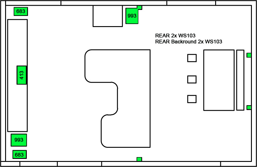

Wir bauen gerade um und wollt schon mal festlegen wie das soundsystem dann aussehen soll
( um Kabel gleich vorab unterputz verlegen zu können )
Mein Beschallungsraum ist 7,5m x 4,5m aber wie auf der Zeichnung zu sehen inkl. Esszimmer.
Hatte mir 2 Set,s bisher raus gesucht.
Was haltet ihr davon welches wäre besser?
Meine Auslegung wäre 80-90% Film und 10-20%Musik.
Set1
2x Nobox683
1x CS413
4x WS103
2x AW993
Set2
7x WS14
2x AW1100
Danke schon mal.

In beiden Skizzen fällt auf, dass die Subwoofer und sogar die Standboxen direkt in der Ecke stehen.
Dadurch regst Du die Längs- und Quermoden maximal an, was zu einem starken Dröhnen führen wird.
Die ideale Aufstellung liegt ca. bei 1/5 der Raumtiefe und 1/4 der Raumbreite. Wichtig ist, dass die Aufstellung symmetrisch umgesetzt wird. Die Hörplatzpostition liegt idealerweise bei ca. 2/5 der Raumtiefe. Damit Du die Aufstellungsempfehlung in beiden Fällen umsetzen kannst, würde ich auch beim nuBox Set zu Wandlautsprechern greifen und zwei AW-993 verwenden.
Diese Empfehlung hat für den ein oder anderen nur wenig mit wohnlicher Hifi-Gestaltung zu tun, sie ist aber absolut unerlässlich, wenn man die Qualitäten des angeschafften Setups hören können möchte.
Ich würde das nuLine Set nehmen und werfe sieben nuLine 24 (Dipol) als Geheimtipp in den Ring! Die tolle Klangkulisse sorgt für eine erstklassige Immersion! 8)

Ich weiß jetzt nicht wie viel platz man minimum haben muss aber bei der Nubox variante
habe ich hinter den Lautsprechern und Woofern minimum 20-30cm platz. Bringt das schon was!?
Bei der Nuline Variante ist das alles schon etwas enger mit den Woofern da sind im Höchstfall 10 cm Platz übrig.

Progait hat geschrieben:Ich weiß jetzt nicht wie viel platz man minimum haben muss aber bei der Nubox variante
Wie gesagt:
Mysterion hat geschrieben:Die ideale Aufstellung liegt ca. bei 1/5 der Raumtiefe und 1/4 der Raumbreite. Wichtig ist, dass die Aufstellung symmetrisch umgesetzt wird. Die Hörplatzpostition liegt idealerweise bei ca. 2/5 der Raumtiefe. Damit Du die Aufstellungsempfehlung in beiden Fällen umsetzen kannst, würde ich auch beim nuBox Set zu Wandlautsprechern greifen und zwei AW-993 verwenden.
Wenn Du diese Aufstellung nicht umsetzen kannst und es in jedem Fall bei der Eckaufstellung der Subwoofer bleibt, kannst Du nur noch versuchen mit einer Raumkorrektur zu arbeiten. Entsprechendes findest Du in Form eines Einmesssystems bei AV-Receivern (das XT-32 Audyssey hat sich in letzer Zeit gut bewährt).

Das werd ich eh machen. Besitze einen Denon X4000.
Werde auf alle Fälle die X32 Raummessung durchführen lassen.

Das Set würde ich bei deinen Eck-Aufstellungen wirklich ernsthaft in Erwägung ziehen. Dazu zwei Subwoofer und gerade im Bereich Heimkino hast du einen klasse Sound!
