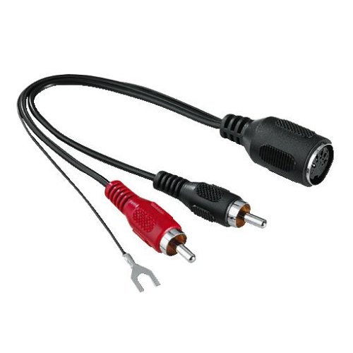

Beitrag von Fly »
Skoell hat geschrieben:Habe immer nur gefunden, dass die Erdung oft über DIN-/Chinch-Kabel verbunden ist.
Stimmt ja auch, wenn der richtige Adapter verwendet wird...
5 Pol DIN / Cinch + Erdung ;-)
