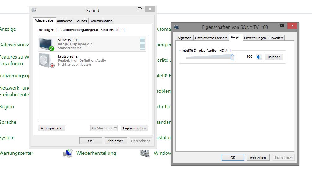

Der Pc ist mit AVR via HDMI verbunden von dem rest hab ich wenig ahnung. Hier mal die Sound Einstellungen beider GraKa sehe ich nichts mit Sound
Danke
stan libuda
Beiträge: 1535
Registriert: Di 18. Mär 2003, 21:15
Wohnort: Wanne Eickel (NRW)
Has thanked: 73 times
Been thanked: 26 times
Re: Leichtes Kratzen in den Boxen
Beitrag von stan libuda »
stell mal beim Sub softclipping an, und teste erneut.
Gruß Dirk
