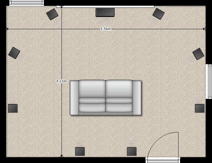

Im Moment ist gerade der Elektriker zugange, für die normalen Lautsprecher sind schon entsprechende Anschlussdosen vorgesehen, nur beim Subwoofer tue ich mir schwer. Ich würde gerne, wenn der Estrich gegossen wird, in den Bodenaufbau für jeden Sub eine Steckdose und eine Cinchdose setzen lassen, damit ich nicht Kabel durch den ganzen Raum legen muss. Die Frage ist, wo man diese am besten vorsieht, d. h. wo die Subs später ungefähr stehen könnten/sollten.
Die Tipps gehen hier ja von 1/4 Raumbreite und -länge über links und rechts in der Raummitte bis zu je einer mittig vorne und hinten. Macht die Sache nicht leichter. Gibt es ein (freies / günstiges) Programm, mit dem man das einigermaßen im Vorfeld errechnen kann? Ich hab den Grundriss mal angehängt, der Raum hat eine Höhe von 2,47m. DIe links Wand ist Beton, die anderen Planziegel. Fußboden wird Teppich, anderen Wände bekommen vermutlich normale Tapete (im Surround-Bereich sollen Dipole verwendet werden). Teppich an der Decke wäre auch noch eine Option, ich wollte die Decke aber evtl. dunkler streichen, um Reflexionen der Leinwand zu minimieren.

Positon der couch sieht schonmal gut aus!

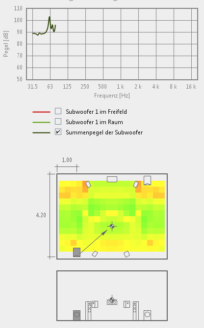

Ich hab die Aufstellung bei 1/5 und 1/4 mal simuliert, heraus kommt da folgendes:

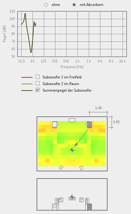

Müsste der Summenpegel für eine gute Schallverteilung im Raum nicht etwas linearer aussehen, so wie hier:
Oder hängt das auch von der Art des Subwoofers ab (Downfire etc.)

Re: Aufstellung 2 Subwoofer - Wo Anschlüsse vorsehen?
die simulation sieht in der tat ein wenig seltsam aus, was ist das für ein programm?
Das ist das Tool aus dem Link von urlaubner (siehe zweiter Beitrag im Thread):
