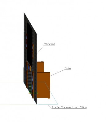

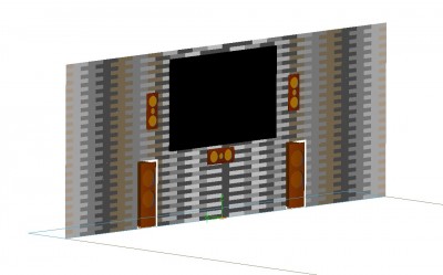

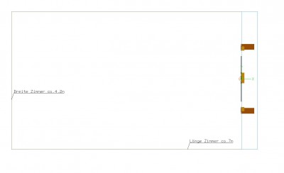

erstmal Danke für die Antworten. Es sollen 2 Subs werden, die in die Wand rein sollen, also bündig Klangsegel Hinterseite Wand.
Hab mal ein paar Skizzen gemacht, da kann man sich das evtl. besser vorstellen.
Re: AW-12 oder AW13dsp
Meine Daumenregel wäre: Wenn man nicht weiß ob man die DSP-Funktionen braucht, dann braucht man sie nicht.
Du würdest die DSP-Funktionen nur wie einen PEQ nutzen (Delay brauchst du ja nicht). Hierfür würde ein DSP-Sub reichen (der zweite kann dann ein normaler Sub sein, den du an den Slave-Ausgang anschließt).
Alternativ könnte man DSP komplett weglassen und sich andere Wekzeuge suchen die den Frequenzgang an die Raummoden anpassen. (XT32, Antimode, Velodyne, Behringer, usw. usf.).
Hier dürfte v.a. persönliche Vorlieben eine Rolle spielen - bevorzuge ich automatisch oder manuell, will ich lieber dedizierte Geräte oder integrierte, wieviel Wert lege ich auf gute Bedienbarkeit etc.pp.
4.1 - 2x NV 11, 2x NL 32, AW560 (mit Antimode)
Hier & da: 1x A-20, 2x A-100, Fidelio X2, AKG K530.
Very few people grasp the difference between understanding a point of view and agreeing with that point of view.
