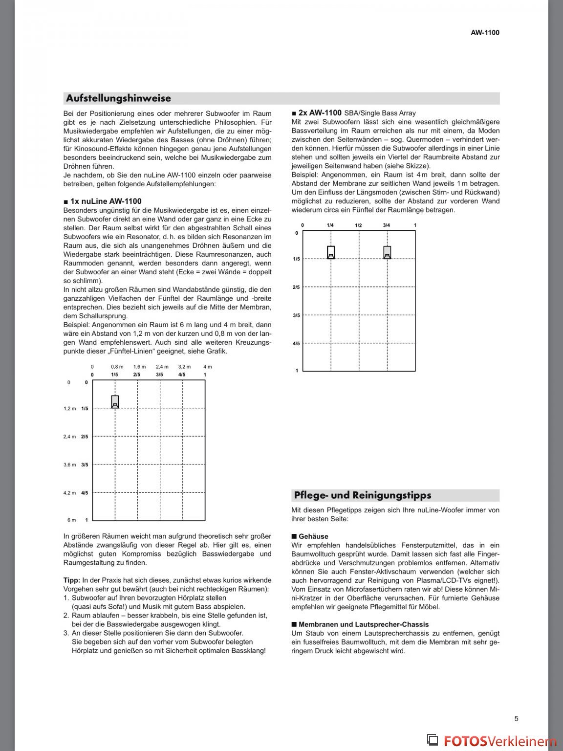

meine bisherige Config:
5x CS-72 + AW-1000
Raum 4mx6m
Im hinteren 3.el 2 4er Reihen.
2. Subwoofer bestellt um die Bassungleichheiten auf diversen Positionen auszugleichen. Bums war schon vorher da. Mir gehts um die Ausgewogenheit.
Der AW-1000 steht bisher links vorne. Kann auch gerne der Aw-1100 stehen. Mein Plan der 2. Sub soll diagonal davon stehen.
Nun meine Frage: Gibts irgendwelche Tipps, wie man die beiden Subs (analog und digaital) am besten abstimmt/angleicht?
Mein Receiver ist derzeit ein Onkyo 876.
VIelen Dank und Grüße, Jens

Re: AW-1100 an AW-1000 angleichen
Hi,
Diagonal ?
Wieso nicht beide vorne in der Front ?
Hat der avr 2 sub pre out ?
Ich würde zB erst nur bei einem ein test sweep 20-80 Hz laufen lassen. Mit pegelmeßgerät den Pegel notieren. Dann diesen sub aus und den anderen anschließen und den sweep laufen lassen. Jetzt am sub die Lautstärke so stellen das sie mit dem anderen gleich ist.
Wenn beide in der Front ist in der Regel die Phase bei 180 Grad. Wen diagonal musst du auch die Phase kontrollieren und gegebenenfalls korig.
Diagonal ?
Um der Ausgewogenheit würde ich beide vorne und nicht diag empfehlen. Bei diag hast doch auch keine Ausgewogenheit
Danke mal für die Antworten. Beide vorne wäre jetzt auch kein Problem. Dachte bisher diagonal wäre generell besser.....
Um eine Gleichmäßigkeit zu bekommen beide in die Front oder beide nach hinten.
Beachte die Aufstellungs hinweise.
Hallo Jeypee,
ich betreibe genau die von Dir beschriebene Kombination von AW-1000/AW-1100 in diagonaler Aufstellung und habe mit dieser Aufstellung mein persönliches Optimum gefunden.
Zu beachten ist aber, dass dann der AV-Receiver tatsächlich zwei getrennt einmessbare Sub-Out-Ausgänge hat oder Du dir ziemlich viel Zeit mit der manuellen Einstellung der Parameter am zweiten Sub nehmen müsstest.
Speziell bei der Sub-Aufstellung gibt es neben den unbestreitbaren physikalischen Grundlagen aber auch einige nicht so leicht vorhersehbare Raumeinflüsse, die sich überlicherweise nur durch intensives ausprobieren in den Griff kriegen lassen.
Daher sind die dargestellten Aufstellungshinweise meines Erachtens ein guter Startpunkt für die Aufstellung, diese muss aber trotzdem immer noch einmal im Raum geprüft werden.
Bei mir hat der zweite Sub jedenfalls noch einmal einen deutlichen Zugewinn an "Klarheit" im Bassbereich gebracht. (Vom Druck den die beiden Bass-Monster machen mal ganz abgesehen).
LG Oli
die diagonalstellung kann, je nach raum, eine merkliche verbesserung zur standard SBA-stellung (die langer verlinkt hat) sein
das wird so auch von raumakustikern empfohlen
das problem ist, dass das wirklich stark vom raum abhängt, daher musst du einfach mal beides testen
sinnvolle wäre eine diagonalgrundaufstellung bei 1/4&1/4 für subwoofer 1 und 3/4&3/4 für sub 2
die sba aufstellung läge bei 1/4&1/4 und 1/4&3/4
von diesen aufstellungen solltest du anfangen den hörraum durchzumessen...entweder mit messequipment oder deinem gehör, damit es dir am gefälligsten klingt, was dannn aber sicher keiner perfekten messung entspricht
falls das noch nicht reicht in definierten schritten in gewisse richtungen schieben, dann wieder messen, schauen obs besser schlechter geworden ist
Hi
Durch eine Diagonale Aufstellung meiner zwei AW1000 hab ich merklich besseren Bass bei mir im Wohnzimmer.
Kann dir auch nur raten es zu probieren.
