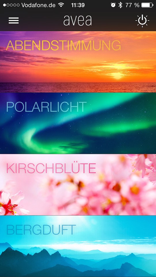

Das ganze gibt´s dann auch noch in
edel mit App für mehr Geld, das Angebot ist riesig.

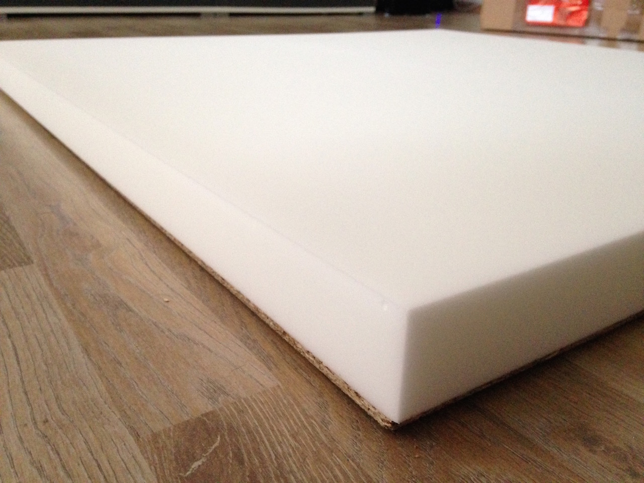

Als Stoff für meine Absorber habe ich diese
Stoffe, die sind ausreichend blickdicht und durch eine andere Gewebebindung deutlich weniger "stetchable" als meine Akustikstoffe, was sich bei flächiger Bespannung am Deckensegel als Vorteil erweisen sollte.
