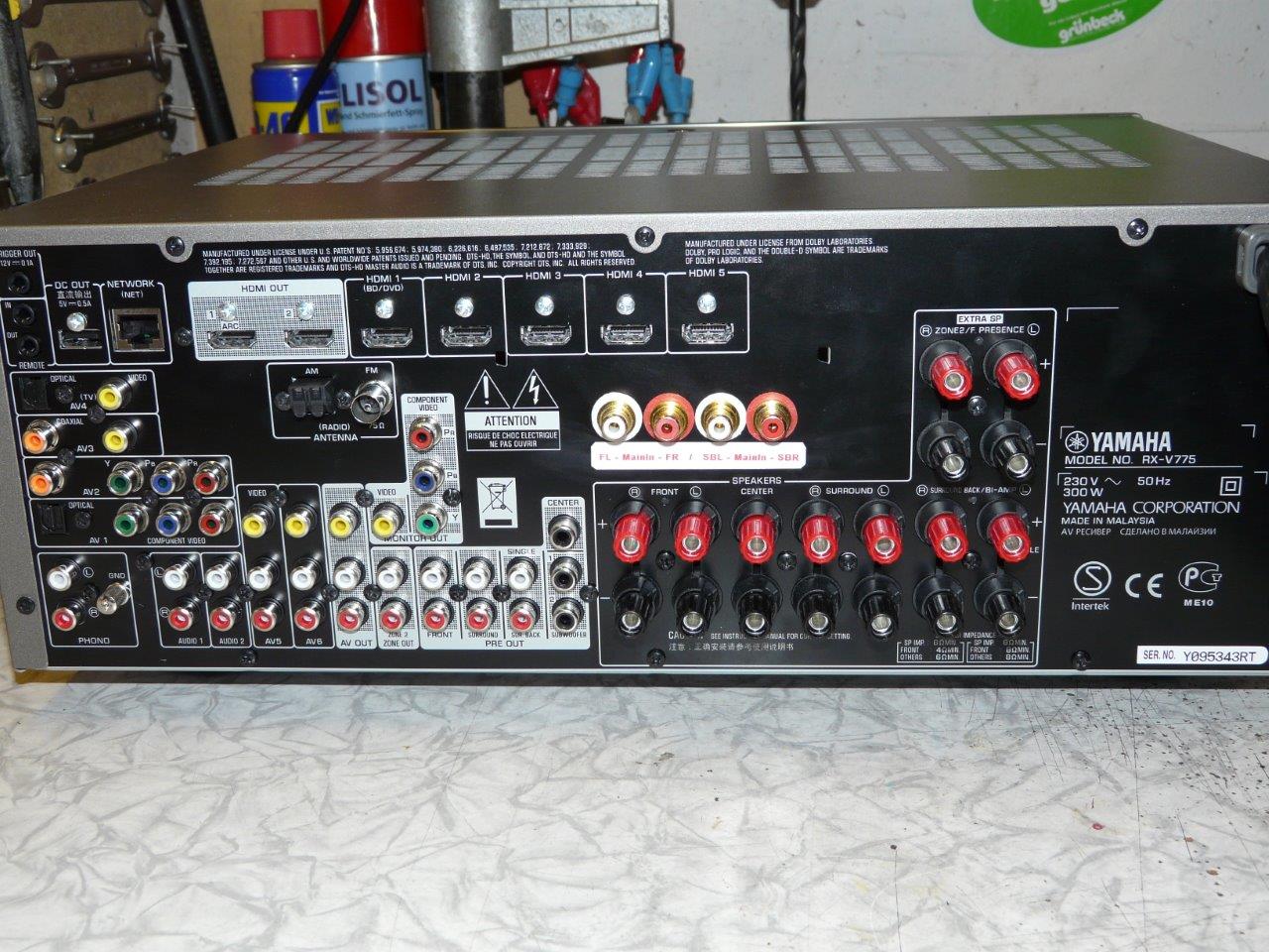

Umbau YAMAHA RX-V775 (auch für 675)
Beitrag von rudijopp »
Moin Moin werte nuUmbau-Gemeinde,
der gestrige Umbau eines YAMAHA RX-V775 offenbarte sich als "sehr ähnlich" dem 765, obwohl die Rückwand das nicht erahnen liess.
Wie schon beim 765er u.a., so muss auch der 775 aufwändig bis zur Basisplatine zerlegt werden (für die Analyse hatte ich auch die ausgebaut) :sweat:
RX-V775 mit Pre-Out
RX-V675 ohne Pre-Out
Bei einer reinen Frontauftrennung des 775 könnte man(n) durchaus mit der Umbauanleitung des 765 klarkommen,
aber bei einer Mehrfachauftrennung nicht mehr,
daher habe ich für den 775 (auch 675) eine Bilddokumentation erstellt, die ihr hier runterladen könnt:
https://www.dropbox.com/s/nhlgrn7gx4man ... 675%29.zip
Anders als beim 765, stehen beim 775 (und 675) für die Surr.Back-Kanäle keine "Brücken" auf der Platine zur Verfügung,
daher müssen für diese beiden Kanäle die Endstufeneingangs-Kondensatoren einseitig abgetrennt werden :idea:
(alles in der Bilddoku ersichtlich)
Der fertig umgebaute YAMAHA RX-V775 mit Front- & Surr.Back-MainIn schaut dann so aus:
Bei Bedarf natürlich auch nur die Front- und/oder Surround bzw. Center möglich. Die MainIn-Punkte habe ich in der Bilddokumentation mit angegeben.
Für die Vorgehensweise beim YAMAHA RX-V675 ohne PreOut beachtet bitte prinzipiell die vorstehenden Erläuterungen zum 671/673, 771/773 & 871 :!:
Ich habe die Front-PreOut-Punkte aber nochmal in der Bilddokumentation vom 775/675 markiert :wink:
