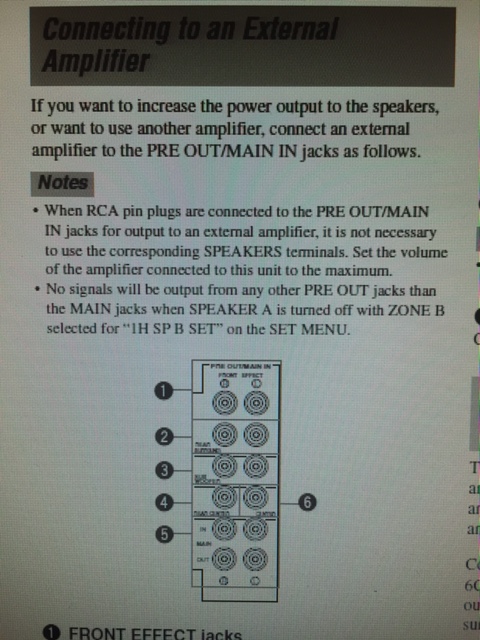

Ein Blick auf die Rückwand des DSP-AZ2...
(Quelle = http://www.fein-hifi.de )
...lässt erstmal Freude aufkommen, weil MAIN OUT (=PreOut) & MAIN IN vorhanden sind,
aber lies dazu erstmal auf Seite 20 de BDA

und ersteinmal danke für die Antworten. Die Seite 20 der BDA habe ich gelesen.
Wenn ich die Angaben dort richtig interpretiere lässt sich das ATM dort (Main out- Main in) jedenfalls nicht einschleifen weil der Hauptverstärker abgeschaltet wird bei Benutzung oder?
Würde ja nur noch die Möglichkeit über Rec out funktionieren, jedenfalls ohne Umbau.

Jo - genau - so verstehe ich das auch.Enrico300 hat geschrieben:Die Seite 20 der BDA habe ich gelesen.
Wenn ich die Angaben dort richtig interpretiere lässt sich das ATM dort (Main out- Main in) jedenfalls nicht einschleifen...
Das bezweifle ich doch sehr, da ein Mehrkanal-AVR normalerweise keine Tape-Monitor-Funktion (Taste dafür vorhanden?) mitbringtEnrico300 hat geschrieben:Würde ja nur noch die Möglichkeit über Rec out funktionieren
(das gab/gibt es nur bei wenigen Stereo-Vollverstärkern)
Gruß vom Rudi
