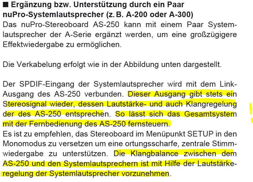

ich habe seit kurzem die nuPro AS-250 und bin begeistert :)
Jetzt stellt sich mir natürlich die Frage, wie ich das ganze evtl erweitern kann. Hat von euch jemand Erfahrung mit der nuPro AS-250 in Kombination eines Boxenpaares nuPro A-100 / A-200 / A-300?
Mir ist noch nicht ganz klar, wie ich das setup mit der separaten Lautstärekeregelung an jeder Box nutzen kann? Gibt es die Möglichkeit wenn ich die AS-250 als Center nutze, die Lautstärke für alle Boxen über diesen zu regeln oder funktioniert das dann nur separat?

Die Kombi funktioniert ganz ordentlich. Läuft bei mir auch.
Die 100,200,300er sollten dann aber auf knapp Vollgas stehen. Gesamtlautstärke ist dann über die AS-Fernbedienung regelbar.

Super vielen Dank! Dann kann ich die auf meine Wunschliste setzen :)
