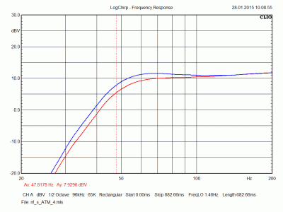

Antwort vom "Nubert Staff":
Quelle = http://www.nubert-forum.de/nuforum/view ... 39#p798339
C. Meiler hat geschrieben:Hallo zusammen,
habe für die Technik-interessierten mal eine schnelle "Quick and Dirty" - Bassmessung mit der nuJubilee gemacht.
nuJubilee 40 ohne ATM: -6 dB - Punkt liegt bei 46,5 Hz
nuJubilee 40 mit ATM 4: -3 dB - Punkt liegt bei 48 Hz
Hier die Messkurve: rot ist ohne ATM, blau ist mit ATM 4
Wie man sieht fällt die nuJubilee leicht ab zum Bass hin (was im wandnahen (Regal) - Betrieb sicher sehr angenehm ist) und das ATM 4 zieht die Box wieder auf diesen Bezugspegel nach oben. Ideal bei freier Aufstellung.
Hoffe, das hilft euch
Grüße aus dem Labor!
C. Meiler

Re: ATM zur nuJubilee40 ??? (edit = ATM-4 od.-34)
vergleiche doch mal die o.a Schnellkurve mit der exakten der nuline34 ...
http://www.nubert.de/atm-34-modul/p1460/?category=3
im Bild 3...
darunter dass der nv4/40
im Bild 3...
