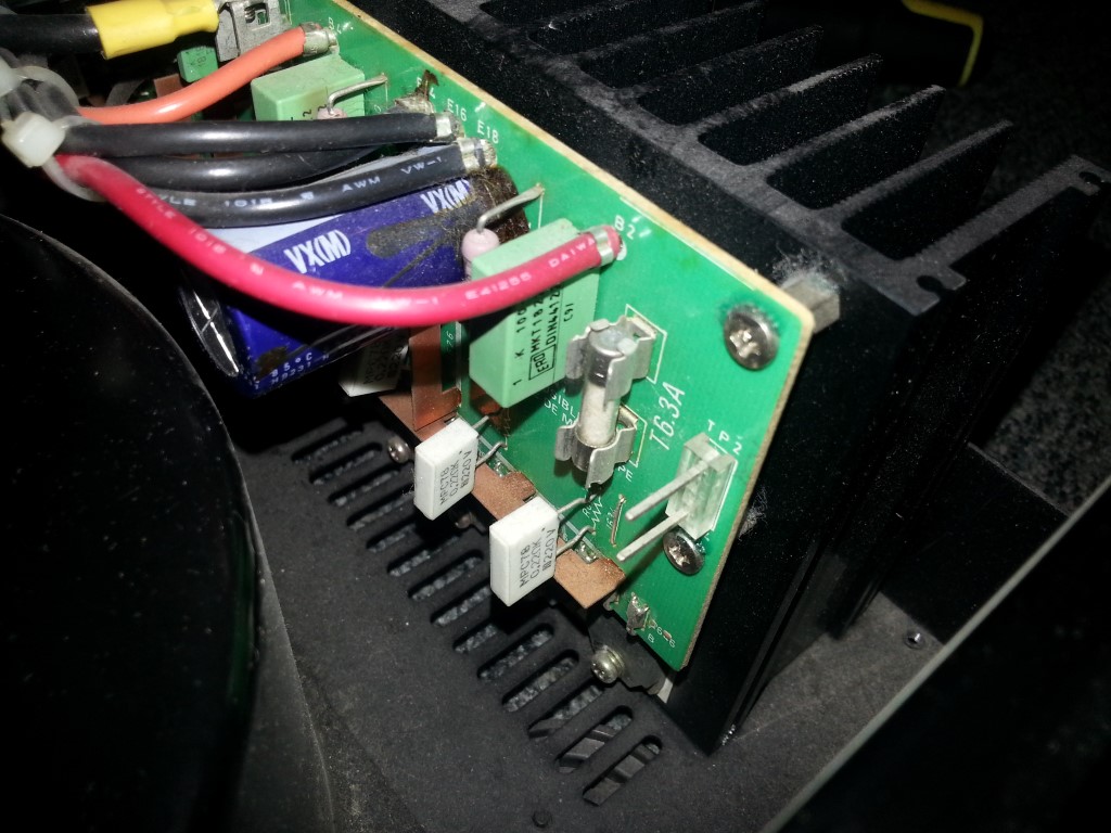

Habe was gefunden, oberes Bild die funktionierende linke Seite, in dem Röhrchen ein kleiner Draht. Unteres Bild die defekte Seite, in dem Röhrchen Schmodder. Soll sicher nicht so sein oder?
Danke
/Edit: Sind Sicherungen. hm. Wohl nicht der Grund, wär auch zu einfach gewesen
Danke

Re: Rotel RB 990 BX Rechter Kanal defekt
Die sehen aus wie Sicherungen
