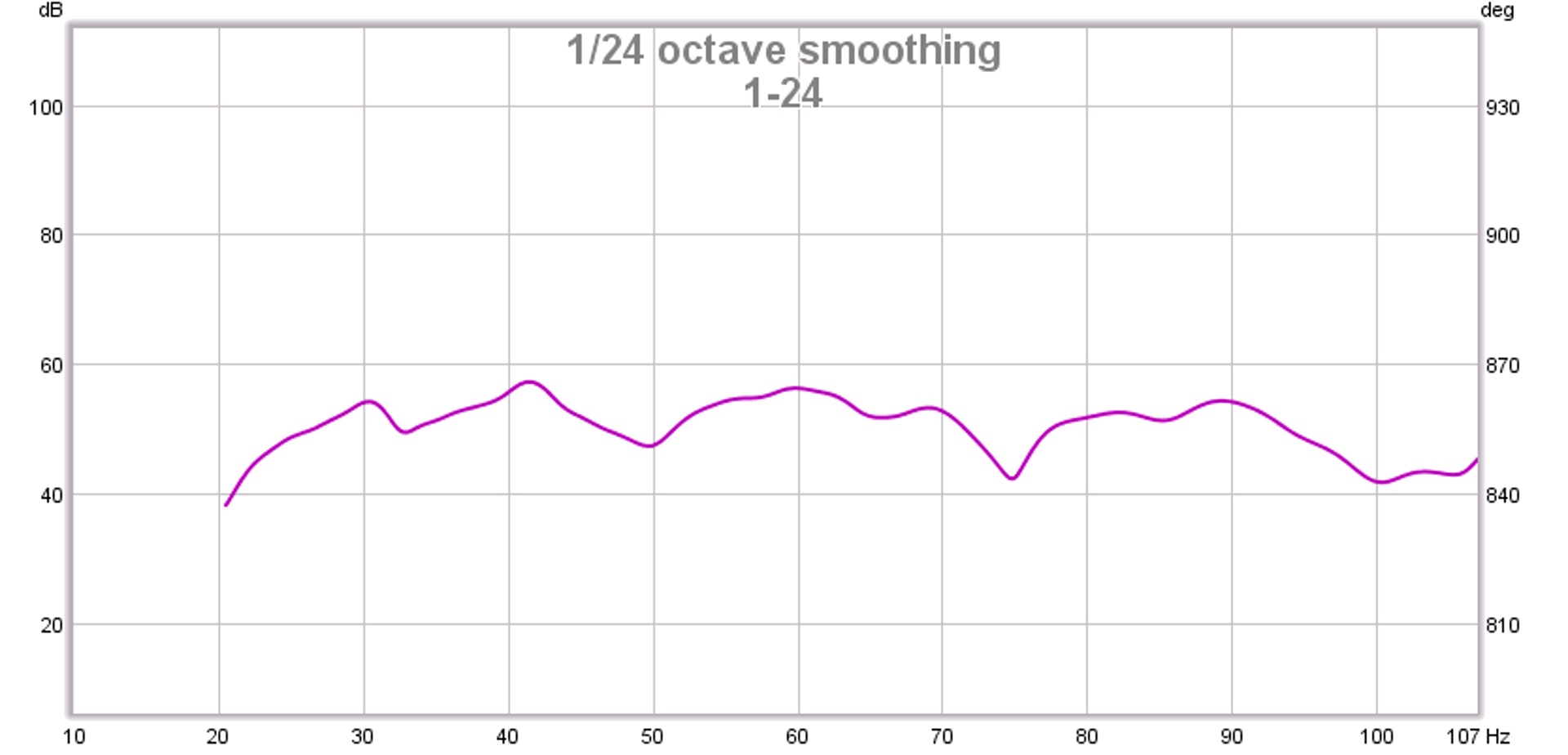

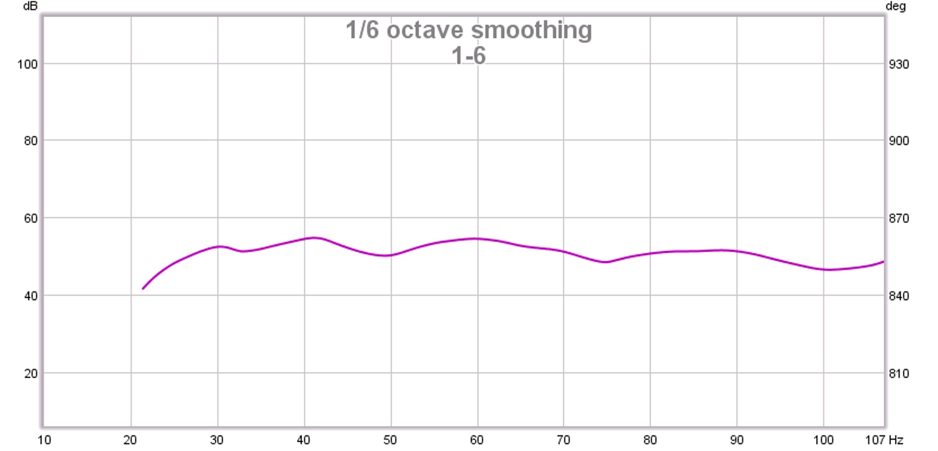

Re: mini-nuDay in Leipzig 1.0 am 28.2.15
wollt ihr magie sehen?
sieht das eine geil aus und das andere nicht?...selbe messung, einmal 1/6 glättung (standard bei vielen offiziellen messungen, die man so findet) und einmal 1/24...viel weniger geglättet
Naja is genauso für die Tonne dann
Die akustische Wahrheit liegt wohl irgendwo dazwischen
