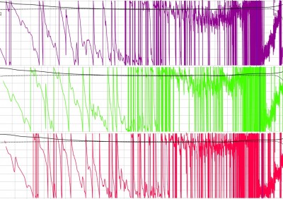

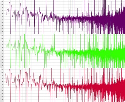

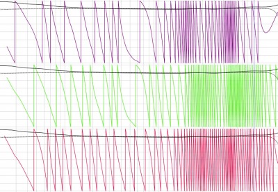

Ich habe unten mal einige Screenshots angehaengt:
Phase mit 1/3 Smoothing
Phase ohne Smoothing
Gruppenlaufzeit mit 1/3 Smoothing
Gruppenlaufzeit ohne Smoothing
Es gilt: lila, gruen und rot sind immer diesselben Lautsprecher (natuerlich nicht an der gleichen Position aufgestellt):
Zwei von diesen Lautsprechern gehoeren zusammen...
Gibt es nun eine Moeglichkeit zu sehen, wer zu wem passt?
Aufloesung spaeter...
Es waere nett, wenn ihr bei eurer Einschaetzung eine kurze Begruendung angeben koenntet...
Vielen Dank noch einmal!

P.S.: Muss ich mir jetzt "Sorgen" machen bei diesen Phasenverlaeufen?

NuVero 7.1.4
Re: Phasengang mal praktisch
Sind das Freifeldmessungen in 1 Meter Abstand? Bedenke, dass der Raumeinfluss gehörig mitspielt wenn du in einem normalen Zimmer eine solche Messung machst. Wieviel von den Graphen dann am Ende durch den Raum und wieviel durch den Lautsprecher bestimmt sind, ist dann eine sehr offene Frage. Frag mal jemanden der Boxen baut wie aufwändig es ist einen vernünftigen Raum zu bekommen um Lautsprecher vernünftig messen zu können (und welche restlichen Einschränkungen dann trotzdem noch bleiben).
Außerdem solltest du im Hinterkopf behalten, dass man Klanggüte nicht messen kann. Man kann zwar Phasenverlauf, Frequenzverlauf, Impedanzverlauf, vertikale und horizontale Bündelöung etc. etc. messen, aber das sind letztlich nur indikatoren die einen Teilaspekt dessen Beschreiben was wir dann als guten/schlechten klang wahrnehmen. Es gibt keine "Formel" oder Messgröße die den Klang eines Lautsprechers abschließend repräsentiert.
Ich habe deen Eindruck du schreibst viel auf Basis von Internetquellen die viele Fragen ja oft nur oberflächlich streifen. Gemessen an dem Maß deines Interesses wird es das beste sein du holst dir 2-3 Bücher zu dem Thema die sich grundlegend mit dem THema beschäftigen. Spätestens ab dem Punkt ist man dann auch nicht mehr nur schmeatisch unterwegs, sondern es wird hilfreich sich mit der zugrundeliegenden Mathematik/Pyhsik zu beschäftigen. Ich denke, wenn man es ernst meint lohnt sich der Aufwand sicherlich. Mein Hifi-Interesse ist einfach nicht so tiefgreifen, dafür gibt es genug andere Hobbies die mir wichtiger sind und wo ich so tief einsteige. Ich denke die meisten hier haben in erster Linie die "Konsumenten/Endbenuttzerbrille" an, der eine oder andere vielleicht noch die des pragmatischen Tüftlers, aber deine Fragen zielen ja schon deutlich tiefer... solche Diskussionen fidnest du hier im Forum wenn überhaupt dann v.a. aus ganz alten Tagen (vor >10 Jahren) über die Suche mal.
