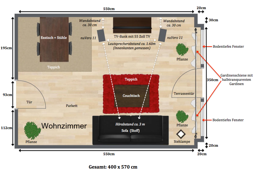

Damit man sich besser ein Bild meiner Wohnsituation und der Integration neuer Lautsprecher machen kann, habe ich eine Skizzierung meines Wohnzimmers angefertigt. Alle Elemente (und auch die darin eingefügten nuVero 11) sind maßstabsgetreu.

Re: Wiedereinstieg in die nuWelt - Hilfe benötigt
hallo,
was mir sofort auffällt:
Die Couch steht an der Rückwand?
Würde sie mind. einen halben Meter vorziehen..
Da von rechts ja viel Licht kommt, könnte man hinter der Couch, auf Blumenhocker o.ä. Blume(n) mit großen Blättern stellen, die gleich gut für die Raumakustik sind...
Vorne, finde ich, sieht recht gut aus. Platz vorhanden...
ich war auch selbst lange Zeit mit einem Paar 580 zufrieden. Gerade bei Rockmusik, wie du sie ja auch hörst, hat sie mir gefallen.
Da bekam man buchstäblich "was auf die Ohren"
Die 11er habe ich auch schon oft gehört. Die lösen im Mitten / Hochton filigraner auf, was für die Klassiksachen wiederum von Vorteil ist.
Vielleicht, wenn du in Duisburg bist einfach mal paar "härtere Sachen" abspielen und die 11 mit der Nubox 683 vergleichen, wenn die dir optisch nicht schon zu groß sein sollte.
Und das nach Vorneziehen der Couch einfach mal ausprobieren ob es dir das akustisch wert ist.
Platz scheint wohl für einen halben Meter da zu sein.
Gruß Volker
Gruß Volker
ja, es ist korrekt, dass die Couch direkt an der Wand steht.
Ich muss mal testen wie das aussieht, wenn ich diese ein wenig vorziehe.
Eigentlich hatte ich vor, direkt über dem Sofa Absorber anzubringen. Dort hängt derzeit noch ein 3-teiliges Bild.
Ansonsten bin ich mit meinem Vorhaben auf dem rechten Weg ?
Viele Grüße!
Viele Grüße!
Gugg mal in meinem Album. Ich habe auch hinter der Couch Absorber als Bilder. Die Couch ist ca. 1/2 Meter vorne.
Gruß Volker
Du machst das schon Mit dem Receiver müssen dir andere Tipps geben. Bin Stereohörer.Johnny hat geschrieben:Ansonsten bin ich mit meinem Vorhaben auf dem rechten Weg ?
Gruß Volker
Habe längst in deinem Album geschaut Sieht man gar nicht, dass die Couch ein Stück weiter vorne ist.
Ich denke, dass versuche ich dann wenn die Lautsprecher bei mir sind.
Ich schwanke ehrlich gesagt noch zwischen der 10er und der 11er. Die 14er wird für meinen Raum einfach zu riesig sein.
Habt ihr sonst noch Tipps für mich außer ins Hörstudio zu fahren ?
das Vorziehen der Couch ist nicht nur wegen der Vermeidung von Raummoden sinnvoll, sondern auch, weil dein Hörabstand viel zu groß ist. Da stellt sich sonst nie ein vernünftiger Stereo-Effekt ein und die 11er wären Perlen vor die Säue.
Spitzwinkliges Stereodreieck.... Ist mir gestern gar nicht so aufgefallen... Stimmt.
Aber erkann doch vorne die TV Bank etwas nach rechts ziehen, den rechten noch etwas nach rechts, so dass die Fronts weiter auseinander kommen.
die Couch wie gesagt vor, dann sollte das schon gehen...
Hörabstand zu groß ? Hmm ok. Ich bin eher davon ausgegangen, dass er zu klein ist für Standlautsprecher.
Ich muss mal testen wie sich das anhört. Ich kann die Fronts auch noch ein paar cm weiter nach außen stellen, sodass der Abstand zwischen den Lautsprechern größer wird. Das ist mir wahrscheinlich lieber als die Couch "mitten" in den Raum zu rücken.
Perlen vor die Säue ? Nein, das möchte ich natürlich nicht. Das soll schon eine sinnvolle Investition für die nächsten Jahre sein.
Kann jemand etwas zum Receiver sagen? Passt der leistungsmäßig?
Viele Grüße!
Viele Grüße!
Der Receiver geht schon ok. Sollte dann doch mal noch mehr Leistung benötigt werden, kannst ja immer noch auf eine Stereo-Endstufe zurückgreifen.
Noch was zu deinen Bemaßungen.. Boxenabstände berechnet man immer von der Membranmitte. Also von der Vorderseite der Box zur Wand. Das ist wichtig wenn du z.B. nach 1/5 oder 1/4 aufstellen willst.
Wie schon angesprochen wurde, Absorber an der Rückwand sind nie verkehrt, bügeln aber keine Raummoden im Bass durch falsche Aufstellung aus..
Flo
Flo
