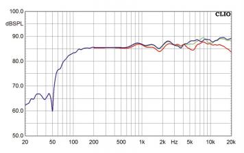

Ja, die 48 Hz untere Grenzfrequenz (-3 dB) bei Audio habe ich auch gelesen. Nur der dazugehörige Frequenzgangverlauf zum Nachvollziehen fehlt. Hat den vielleicht jemand?
Für meine obige Angabe hatte ich folgenden Frequenzgangverlauf zugrunde gelegt:
www.google.de/imgres?imgurl=http%3A%2F% ... 00&bih=779
Als Vergleich diente zudem der Frequenzgang der kleineren Elac BS 243 bei Hifi Test mit ca. 90 Hz:
Jetzt angestchelt habe ich weitere gefunden, die deutlich tiefer gehen bis ca. 58 Hz:
www.i-fidelity.net/testberichte/hifi/el ... 44-be.html
Ganz ehrlich, jetzt weiss ich auch nicht weiter, kann aber den 48 Hz aus der Audio wenig Glauben schenken. Wäre toll jemand hätte den Frequenzgang aus der Audio.

Re: nuJubilee 40 zu nuLine 24, Canton Chrono CL 520/Ergo 21/
Habe weitere Frequenzgänge gefunden und komme für mich auf nun folgende Ergebnisse bei -3dB:
* Elac BS 244: ~48 Hz
www.audio.de/produkte/elac-bs-244-348445.html
* Nubert nuJubilee 40: ~53 Hz
* B&W CM5: ~52 Hz (Sound Systems)
www.hifitest.de/test/lautsprecher_stere ... -cm_5_1132
www.audio.de/produkte/b-w-cm-5-348320.html
www.sound-systems.de/bw-cm5.html
* Canton Ergo 620: ~65 Hz
www.soundandvision.com/content/canton-e ... s-measures
Aber der Höreindruck ist bei all den Frequenzgängen einfach das ultimative Maß, da helfen nun mal keine Grafiken und Tabellen. Und wer einen passenden Subwoofer betreibt, da passen ja dann wohl alle hier aufgeführten Lautsprecher hervorragend
