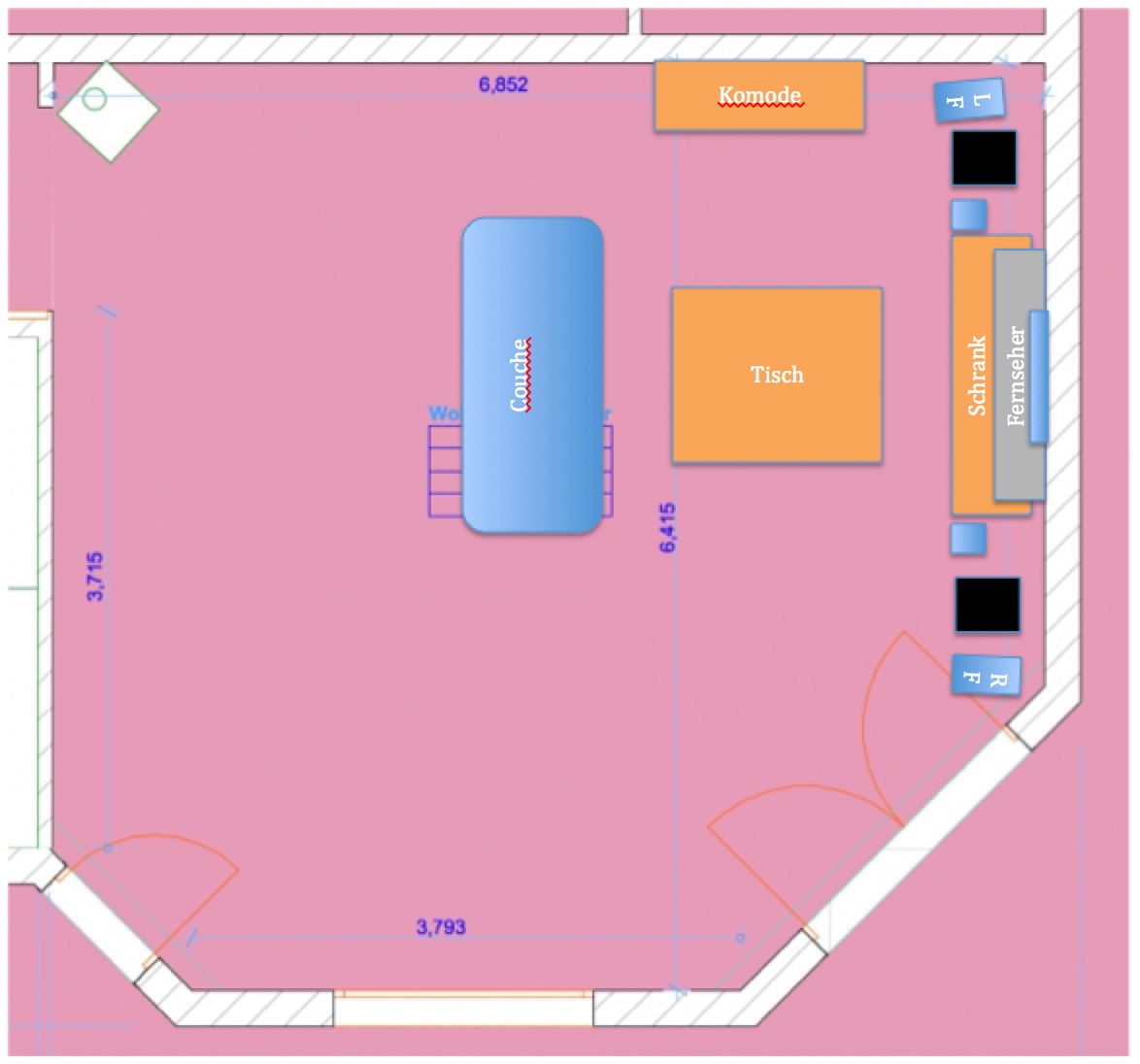

Hallo Leute,
Ich besitze derzeit eine 5.2 Anlage bestehend aus:
- Denon AVR
- Rotel Endverstärker
- ATM - Modul zw. Denon und Rotel
- 1 NuVero 5 Center (Wandmontage)
- 2 x NuVero 11 (LF, RF) - Standlautsprecher
- 2 x AW 13 DSP (Subs)
- 2 x Bose (LR, RR) <~ warn Kompromiss für meine Frau
Würde jetzt gerne noch 2 Front Wide Lautsprecher einpflegen und hab mir gedacht, dass ich anstatt die 2 NuVero 11, die etwas weiter vom TV Weg stehen, direkt neben den Fernseh noch 2 NuVero 5, also die gleichen, die ich für den Center benutze, hänge... Die NuVero 11 sollten dann die Front Wide werden...
Trotzdem möchte ich aber wenn ich Musik höre über die NuVero 11 den Stereosound ausgeben.
Mich würde als erstes interessieren, geht das überhaupt, oder würde ich mir den Sound kaputt machen?
Anbei mal ein Bild des derzeitigen Aufbaus. Das schwarze auf dem Bild sind Blumentöpfe
Bin mal auf Eure Meinung gespannt.

Hi.
Was VIIIIIEL mehr Sinn machen würde, ist die 11er aus dem linken Eck zu holen, oder steht Deine Kommode darauf, direkt angestrahlt zu werden ??
Also: Blumentopf IN die Ecke, die linke 11er etwas nach rechts & BEIDE etwas nach vorne (sofern Deine Zeichnung einigermaßen maßstabsgetreu ist)....
Andreas
Andreas

D.h. Ich stelle die 11er direkt neben die beiden subwoofer des Schrankes? Die hab ich vergessen zu beschriften. ...
