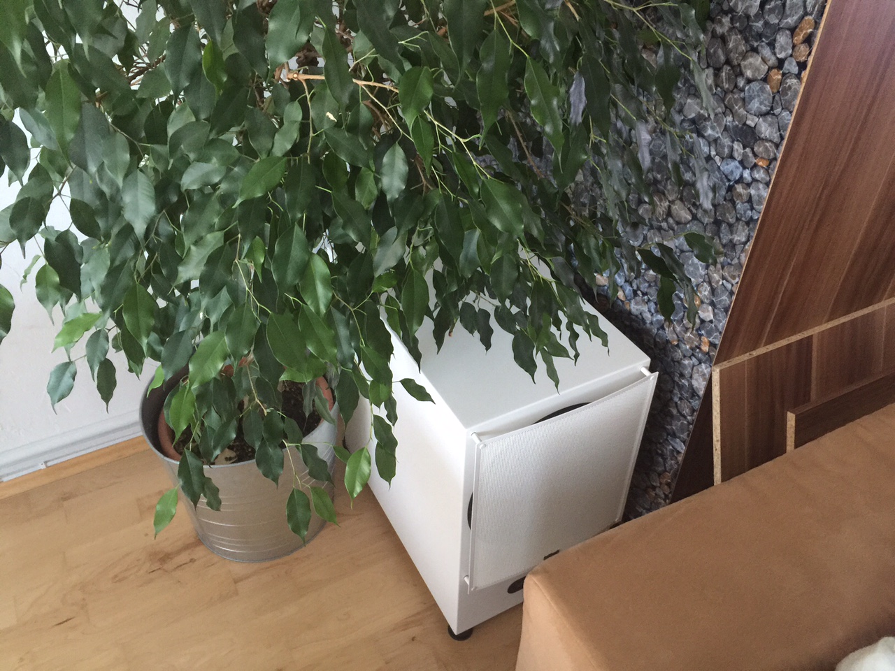

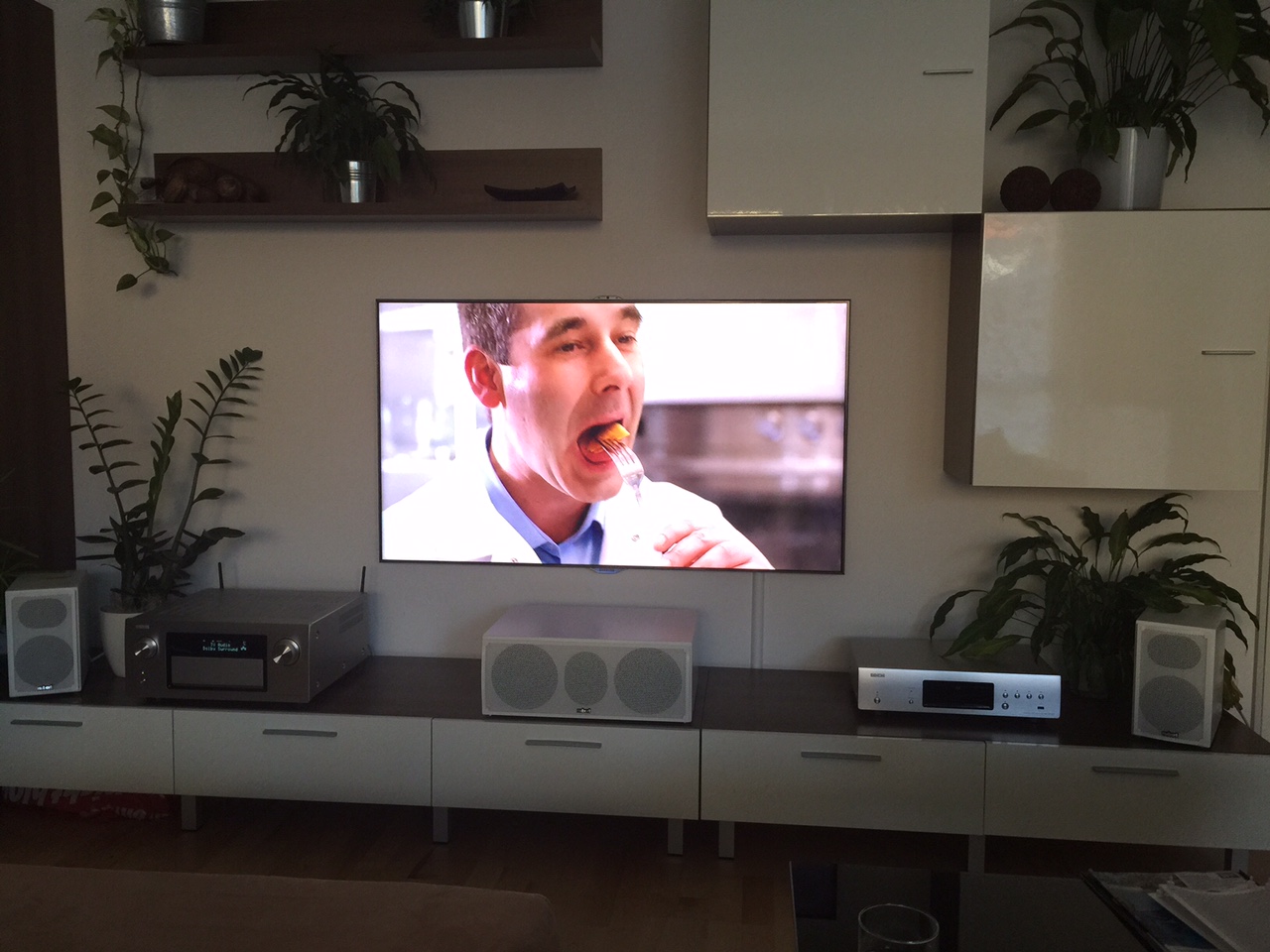

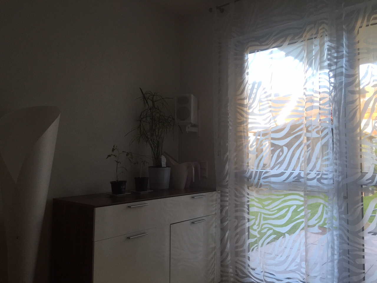

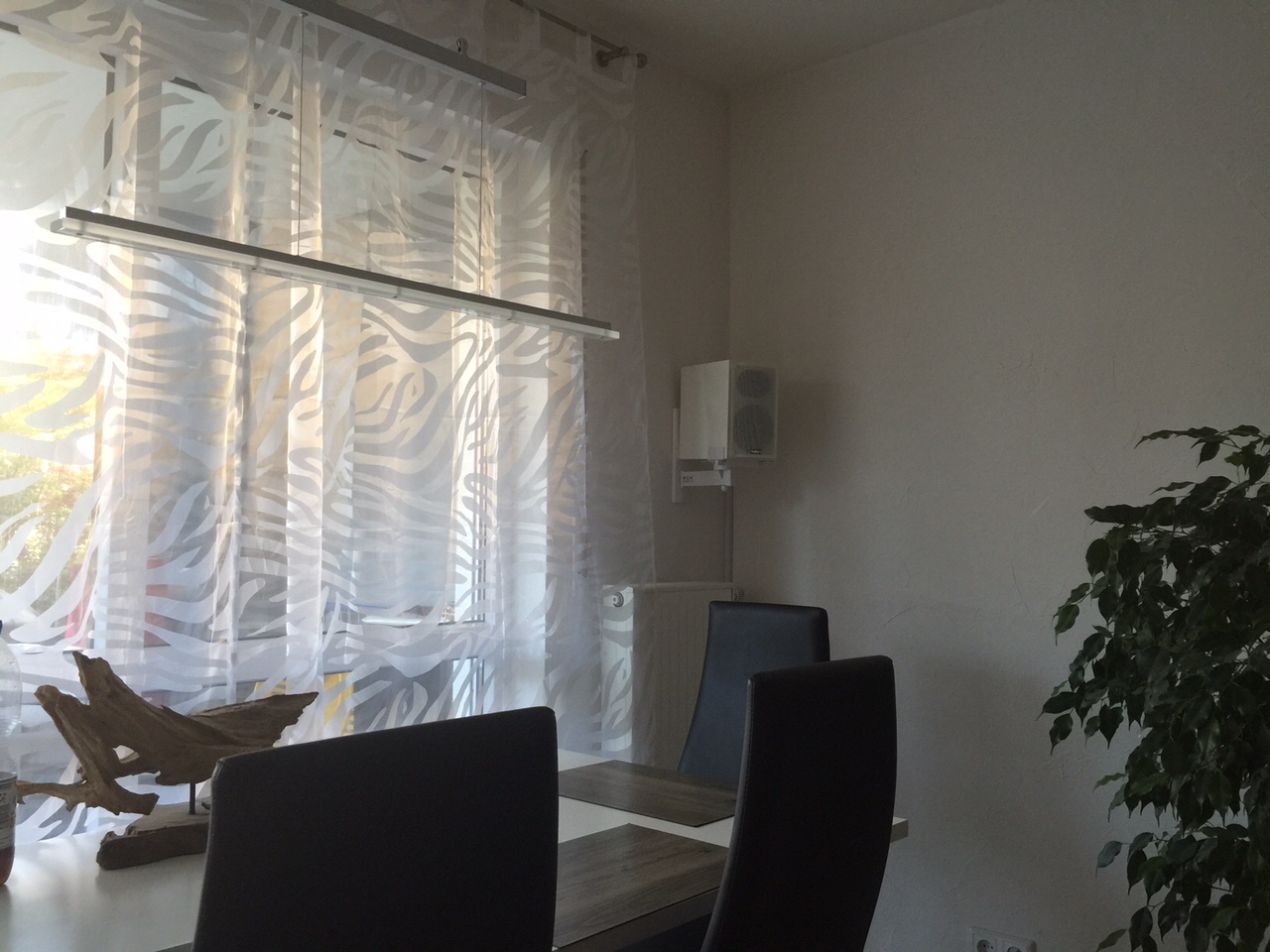

Hier bitte sehr:
Mir ist bewusst, daß der Subwoofer direkt neben dem Sofa ungünstig steht, aber ohne alles komplett umzustellen (und es gleichzeitig meiner Freundin recht zu machen) haut das platz-technisch leider nicht hin.
Der Subwoofer hat nach vorne und hinten ca. 20-30cm Luft. Auch wenn es auf dem Bild enger aussieht.
Subwoofer
Subwoofer
Hinten Links - 24er als Dipol
Hinten rechts - 24er als Dipol
Die Front - 24er als Direktstrahler

Hi!
So ein High-End-Receiver und dann solch "suboptimale" Aufstellung der Front-LS?
Meiner Meinung nach viel zu tief. Sorry, aber bei sowas kann ich leider nicht an mich halten.
Entweder alle 3 LS vorne DEUTLICH höher oder zumindest (je nach Sitzabstand) 15 bis 20 Grad nach oben anwinkeln, würde ich da mal empfehlen.
