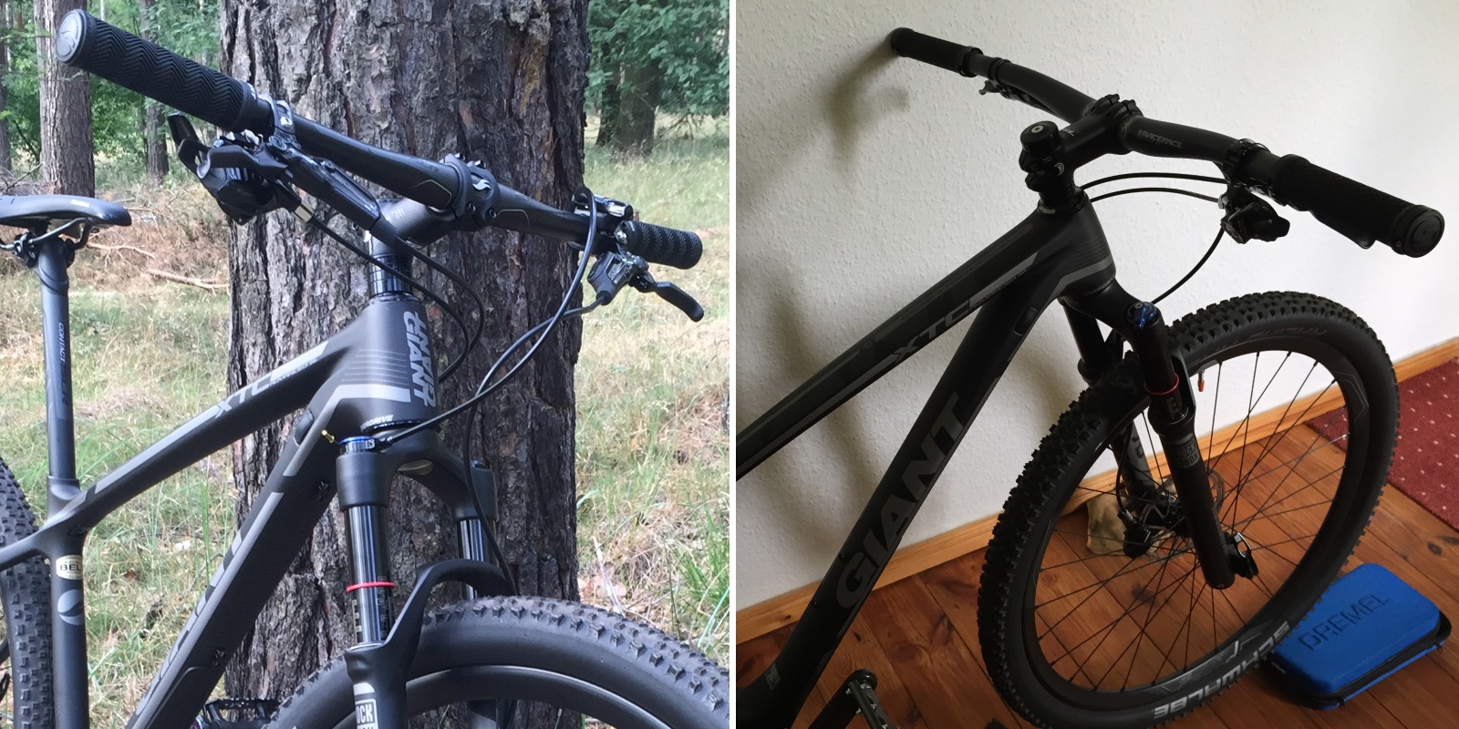

... ist das irgendetwas schief gegangen @ JensII mit dem fullquote ohne Antwort ?
Ich habe nach weiteren Probefahrten mit dem Rad erste Veränderungen zum serienmäßigen Auslieferzustand vorgenommen.
Der Remote Lockout der Gabel, also die Fernbedienung am Lenker wurde umgerüstet zur einfachen Druckstufenverstellung an der Gabel. Der Vorbau wurde um 2 Spacer abgesenkt, gedreht mit 6 Grad nach unten um das Cockpit tiefer zu kriegen. Wichtigste Änderung war der Austausch des Flatbar Lenkers gegen einen RaceFace 3/4" LowRiser Carbon Lenker mit 4° Biegung nach oben und 9°Biegung nach hinten.
Insgesamt ist das Cockpit aufgeräumter, nicht wesentlicher Tiefer als vorher aber etwas angenehmer zu fahren und sieht vor allem besser aus. Deswegen das vorher/nachher Bild. Der Lenker ist auch noch ein klein wenig breiter geworden von 690 auf 725mm.
Die Lenkerklemmung wurde entfettet, mit Carbon Montagepaste benetzt und alle M5 Schrauben stufenweise mit Drehmomentschlüssel befestigt und mit Mittelfester Schraubensicherung fixiert. Dabei bin ich mit 4 Nm Anzugsmoment noch unter der Herstellervorgabe geblieben. Durch die Paste kann man das reduzieren. Bei CFK ist ja immer Sorgfalt und Vorsicht geboten.

NuGuido79 hat geschrieben: Bei CFK ist ja immer Sorgfalt und Vorsicht geboten.
Kann ich mir vorstellen, sonst macht es knack.....
Aber der Werkstoff ist schon ein Traum, vor allem wenn man mal die technischen Daten (E-Modul, Festigkeit, Dichte) mit Alu o. Stahl vergleicht ist das schon das Nonplusultra im Fahrradbereich.... 8)
Ein Autoklav in der Garage, wär schon etwas feines.
:mrgreen:
