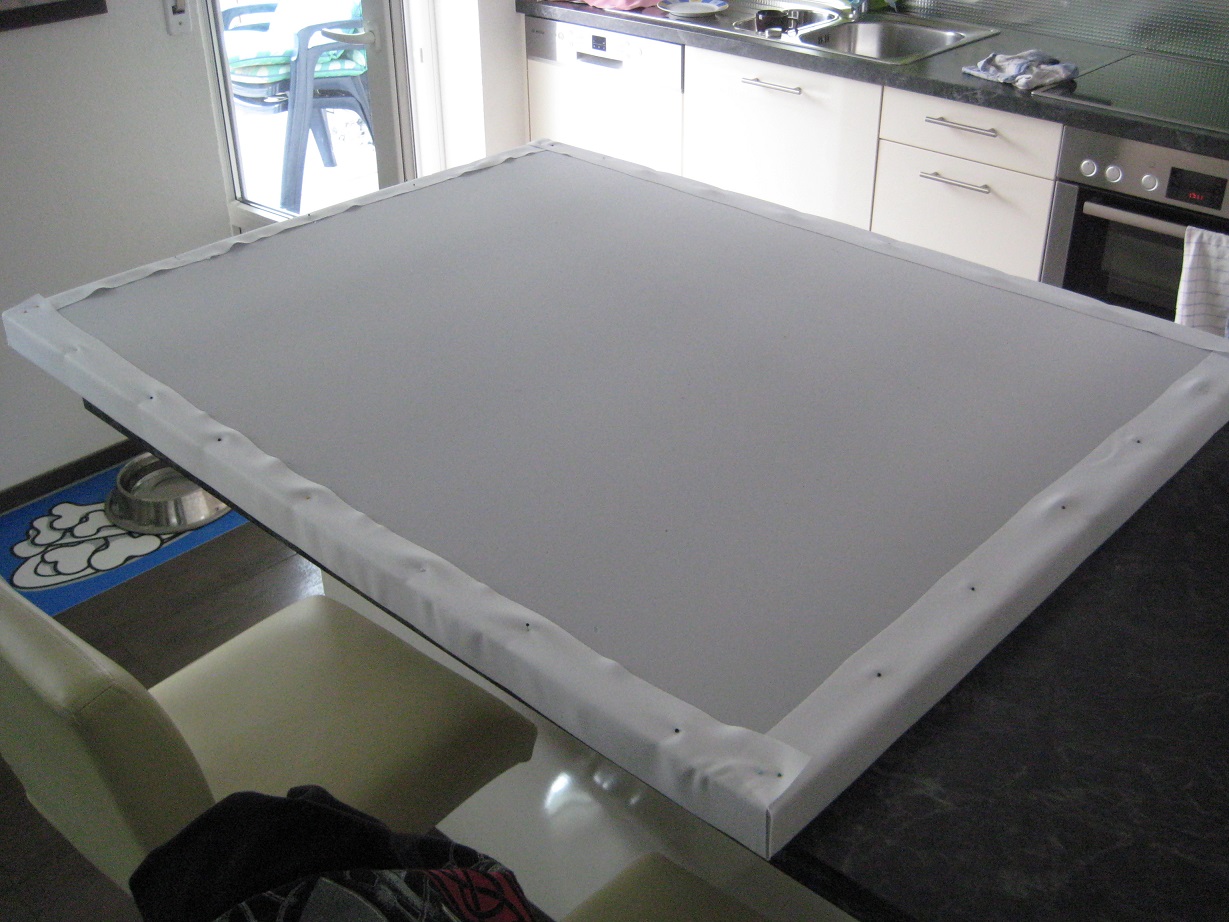

Ich hätte da mal eine Frage, wie kann ich am Basotec den Stoff befestigen? Wenn ich die Platten beziehe, möchte keine Holzleisten direkt auf die Kante kleben.
Und hättet ihr einen Tipp wie ich die Platten an einer Dachschräge befestigen könnte?

Ich habe bei mir den Stoff auf Maß geschnitten & auf der Rückseite mit Nadeln befestigt.
Auf dem Bild siehst Du den 1. Versuch.
Mittlerweile habe ich auf die Stoffränder noch Tesa-Krepp geklebt, das verhindert, dass bei stärkerer Spannung der Stoff nachgibt.
Wichtig: Die Nadeln SCHRÄG GEGEN die Zugrichtung des Stoffes einstechen, sonst rutschen sie auf Dauer raus...

Danke das ist ein guter Tipp, ich werde es so versuchen.
