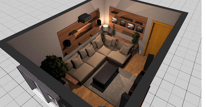

Designtechnisch habe ich mir in dem Roomplaner roomeon 3D ein Überblick verschafft, was gut ausschaut, und was nicht. Da habe ich dieses grundlegende Konzept entworfen.
Ich war mir zu dem Zeitpunkt noch unsicher, ob ich die seitliche Wand auch mit dem Wandpaneel ausstatte oder ob es am Ende zu überladen wirkt. Ich nehm es euch vorweg – ich habe es gelassen.
