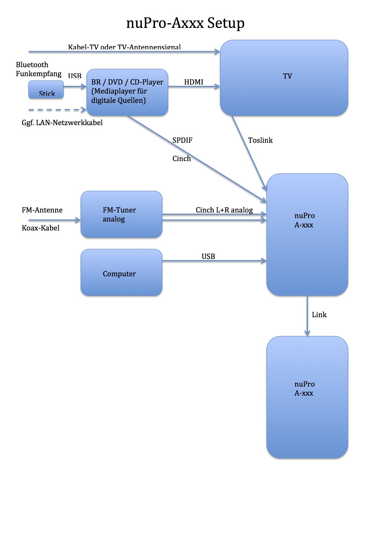

Re: Zuspieler für nuPro
Der Caruso Blu von T+A kann all dies, leider zuviel, denn er hat auch gleich Verstärker und Lautsprecher eingebaut.
Der K2 Blu von T+A kann all dies, jedoch hat er auch Endstufen mit eingebaut. Und liegt in einer abgehobenen Preisklasse.
1.
Ein BluRay-Player spielt BR, DVD und CD, und gibt dies per HDMI an den TV weiter.
Der TV wird digital (SPDIF) an die nuPro angeschlossen. In den allermeisten Fällen optisch per Toslink, in manchen Fällen digital elektrisch per Cinch (SPDIF koax).
Bei Existenz eines USB-Eingangs am BluRay-Player könnte doch ein Bluetooth USB-Stick als Funkempfänger an den BluRay-Player angeschlossen werden???
Damit wäre auch diese Quelle abgedeckt.
Vorteil: Bis hier nur ein Quell-Gerät nötig, inkl. TV-Ton Wiedergabe nur ein Eingang an nuPro belegt.
zB Pioneer BDP-450 (hat nur Digitalausgänge, keine Analogwandler, solche sind bei Kombination mit nuPro unnötig)
Zusätzlich wäre folgendes möglich:
Der Pioneer BDP450 hat auch einen digitalen Audioausgang elektrisch, also Cinch (SPDIF koax) an die nuPro verbinden. Dadurch könnten reine Audiosignale (CD, Bluetooth) direkt an die nuPro ausgegeben werden ohne den TV einschalten zu müssen.
Somit wären die Digitaleingänge (SPDIF und Toslink) der nuPro für Film+TV-Ton-Wiedergabe, CD und Bluetooth belegt und nur ein Zuspielgerät benötigt.
2.
Ein FM-Tuner (Analog?) an den Analogeingang der nuPro.
3.
Computer per USB an die nuPro.
Das mit dem Bluetooth USB-Stick habe ich noch nicht probiert. Funktioniert das?
Änderung: Hier noch eine grafische Darstellung des Geräte-Setups:
1.
2.
3.
