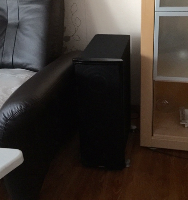

Ich habe nun den SUB an dieser Position ausprobiert- da wie o.b. der SUB rechts neben der Konsole die Scheiben des Kamins zu stark vibrieren lässt. Nun ist es so: der Bass ist sehr tief, deutlich und relativ laut (trotz der Einstellung an dem SUB bei -34 dB und an dem AVR bei -8,5 dB). Bei Stereo Modus hört man zB. im Nebenraum nur wirklich laute Bässe. Bei der BlueRay Wiedergabe spürt man wie die Sofas "zittern", man hat den Eindruck, dass man dieses Zittern an ganzem Körper spürt- einerseits ist es beeindruckend- anderseits ist es ein bisschen zu deutlich.
Ich werde mir wahrscheinlich noch andere Position für den SUB suchen müssen.

Der Sub ist sehr weit runtergedreht am AVR. Versuche bei den nächsten Einmessungen den Sub leiser zu stellen. Wenn du um die 0 dB oder etwas im Plusbereich raus kommst, dann klappt das mit dem Auto-On ggf. besser.karolus hat geschrieben:Nun ist es so: der Bass ist sehr tief, deutlich und relativ laut (trotz der Einstellung an dem SUB bei -34 dB und an dem AVR bei -8,5 dB).
Naja, der AW-12 kann schon was, ist vermutlich sogar normal.karolus hat geschrieben:Bei der BlueRay Wiedergabe spürt man wie die Sofas "zittern", man hat den Eindruck, dass man dieses Zittern an ganzem Körper spürt- einerseits ist es beeindruckend- anderseits ist es ein bisschen zu deutlich.
Ich seh schon, es bleibt spannend. Bin mal gespannt, ob dann das "fühlbare" weniger wird und wie sich dann die Performance verändert.karolus hat geschrieben:Ich werde mir wahrscheinlich noch andere Position für den SUB suchen müssen.

du misst dir mal die LFE Einstellungen im AVR ansehen und wahrscheinlich den LFE Pegel reduzieren...
Ich schau gleich mal, wo du das genau findest...
edit... Wenn ich das richtig sehe:
Setup, Audio, SW Pegelanpassung auf EIN
dann den Pegel darunter reduzieren.... Teste mit -5 dB usw....
Achtung: Erscheint nur, wenn Boxen als KLEIN definiert sind... was bei dir ja der Fall sein dürfte.
