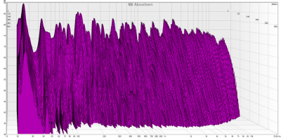

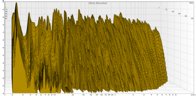

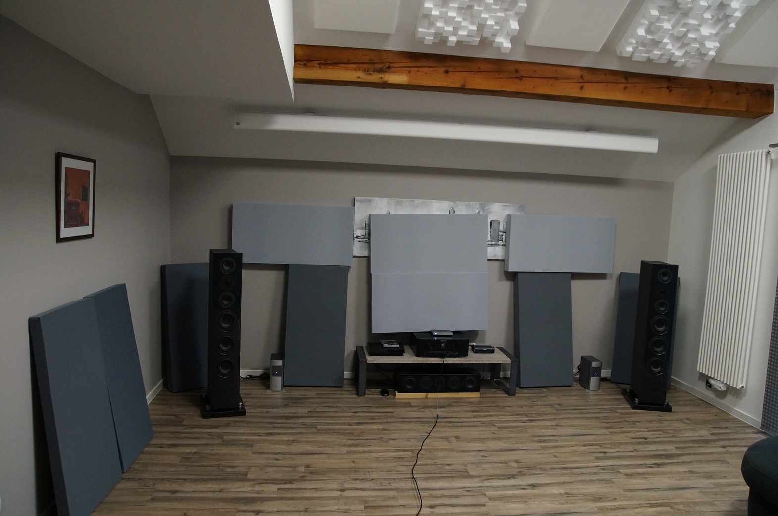

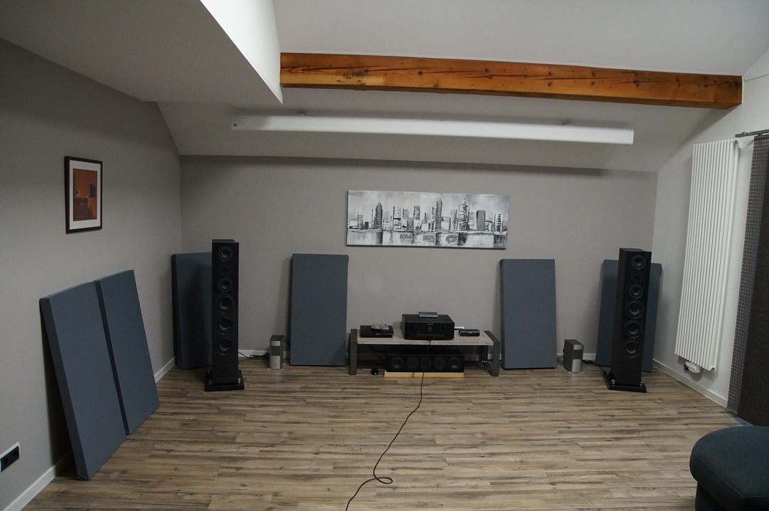

Hab heute mit den Provisorisch reingestellten Absorbern eine Messung gemacht.
Bei den Messungen waren beide Bassreflexöffnungen der Nuveros verschlossen.
Es zeigt sich bereits jetzt eine Deutliche Verbesserung oberhalb von 50hz. Mit dem Verschluss der Bassreflexöffnungen
ist die Mode bei 25Hz auch um fast 5dB geringer, ich hoffe allerdings dass die Eckabsorber da auch noch Verbesserung
bringen.

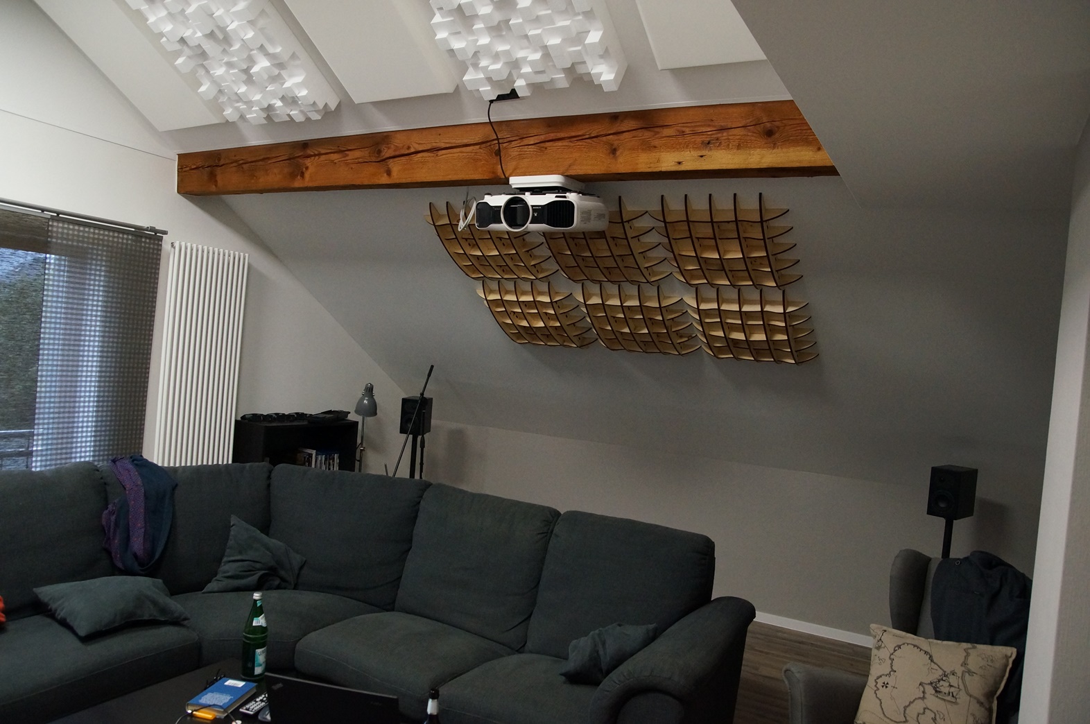

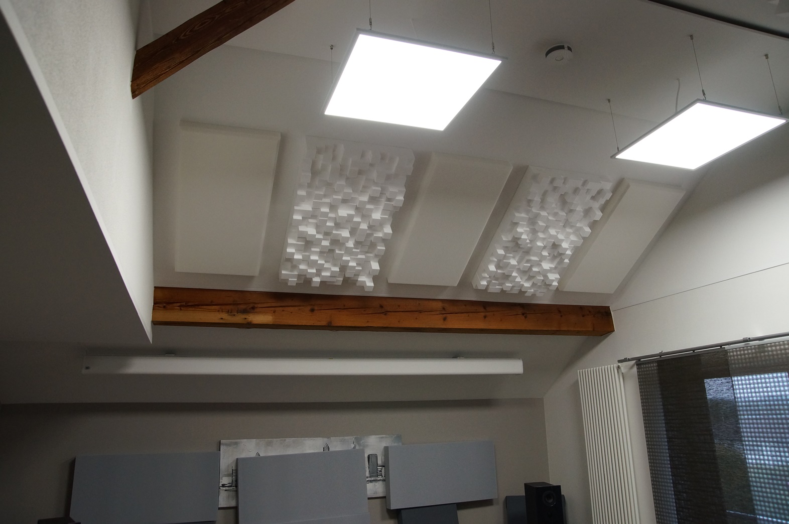

Habe nun 4 Pakete Sonorock bestellt welche in die Eckabsorber rein sollen, zudem werde ich versuchen morgen die Decke
in Angriff zu nehmen. Plan ist es über die Hörposition die Holzdiffusoren zu montieren. In den oberen Teil der Decke werde
ich die 70mm Basotect kleben (insgesamt 6 Platten), dazwischen kommen Skyline Diffusoren (8 stück mit 60x60cm).
Allgemein bin ich aber schon mal Happy dass sich bereits Erfolge zeigen, wenn es so Weitergeht wäre das toll
Gruß Florian

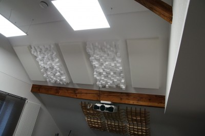

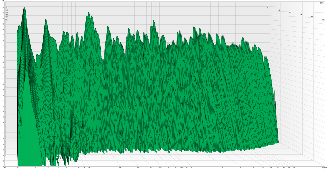

So, es hat sich wieder was getan. Habe gestern die Diffusoren und Absorber an die Decke angebracht.
Zudem habe ich auch die noch nicht verpackten Absorber an mal rein gestellt.
Ergebnis ist wieder Deutlich Sichtbar, zwischen 40 und 100Hz gibt es noch kleine Ausreißer, alles darüber ist <330ms.
den Bereich unter 40Hz hoffe ich mit den Eckabsorbern in den Griff zu kriegen.
Soweit die Updates von mir

Sag mal hast du die Skyline Diffusoren auch von Thomann? Oder wie der Laden heißt? Taugen die was? Suche auch noch welche. Was sagen denn die Fachmänner in der Runde dazu?
Re: Neuer Hörraum soll optimiert werden
Wie bereits geschrieben geht das wegen der Leinwand nicht.palefin hat geschrieben:warum stellst du die 11 nicht etwas näher zusammen, dann kommen sie auch was weiter von den Seitenwänden weg...
Das ist das eps diffusor Set von Thomann. Ich hab die Teile für mich schon auf ikea Diffusoren getauft da man sie komplett selber zusammen bauen muss.Oleeinar hat geschrieben:Sag mal hast du die Skyline Diffusoren auch von Thomann? Oder wie der Laden heißt? Taugen die was? Suche auch noch welche. Was sagen denn die Fachmänner in der Runde dazu?
Aber an sich bin ich mit der Qualität zufrieden.
