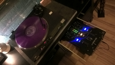

Ich habe mir das oben empfohlene xone:23 nun als Schaltzentrale/"Vorverstärker" fùr meinen analogen Zweig an den NuPro geholt.
Die verbauten PhonoPres sind auch nach intensivem Test sehr überzeugend und auf der Platine umlötbar von RIAA auf RIAA plus 6db und Line In. Zwei Line in stehen dann zusätzlich noch zur Verfügung.
Das Ding ist schlicht ein überragendes und überraschend günstiges Gerät!
