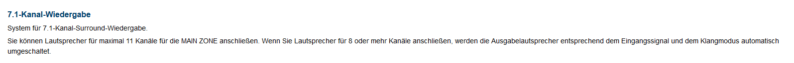

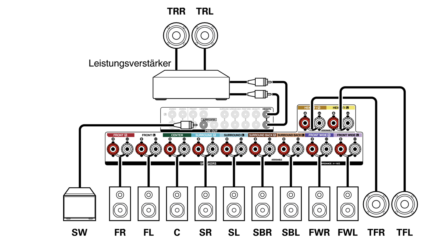

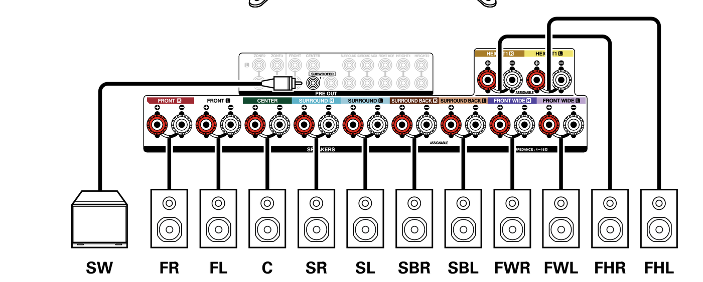

Da nur 7 Endstufen vorhanden sind, verstehe ich aber dieses Schaubild nicht:
Vor allem weil hier nichts von einem ZUSÄTZLICHEN Verstärker die Rede ist:
Erst hier wird das erwähnt:
Was also passiert, wenn ich 11 LS nach Schaubild 1 anschließe?
Gruß Alex

Ah.... Ich glaub jetzt seh ichs selber... Dieser Satz:
Wenn Sie Lautsprecher für 8 oder mehr Kanäle anschließen, werden die Ausgabelautsprecher entsprechend dem Eingangssignal und dem Klangmodus automatisch umgeschaltet.
sagt es eigentlich.
ICh muß aber sagen, so richtig selbstverständlich hat Denon das nicht dargelegt...
