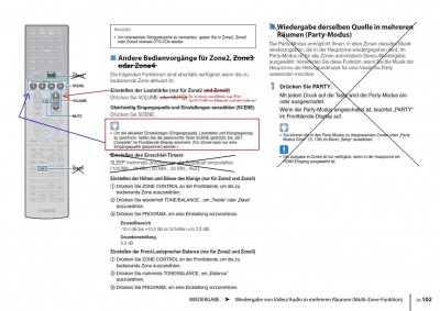

ABL/ATM Zone2-Trick am Yamaha RX-A2040
Moin Moin,
da ich mir "das Elend" in diesem Thread http://www.nubert-forum.de/nuforum/view ... 40#p863140 nicht länger mit ansehen mag,
bin ich auf Lösungssuche gegangen und hab das gemacht, das die Yamaha RX-A2040 User eigentlich auch problemlos selbst machen könn(t)en,
nähmlich die Bedienungsanleitung (ge)lesen, wie aktive Zone2 eingestellt, die Quelle gewählt und die feste max.Lautstärke eingestellt wird,
damit ein ABL/ATM für die Frontlautsprecher mittels "Zone2-Trick" genutzt werden kann
HINWEIS: meine angedachte Vorgehensweise ist rein theoretisch und kann ich nicht am Gerät prüfen, aber so sollte es funktionieren.

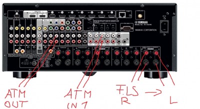

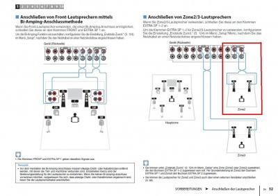

1. um bei dem 9Kanal-Verstärker "aktive Zone2" einzustellen (7Kanal-Setup bleibt in der Hauptzone erhalten) muss lt.BDA Seite 30 "7ch + 1ZONE" ausgewählt werden, denn damit erhält man(n) zusätzlich zur Hauptzone EINE weitere aktive Zone = "Zone2" , siehe:
2. der Anschluss der FRONTLAUTSPRECHER erfolgt beim Zone2-Trick an die "EXTRA SP1" Lautsprecheranschlüsse (lt.BDA Seite 32):
3. Anschluss/Verkabelung des ABL/ATM-Modul = FRONT-PreOut -> ABL/ATM-In(1) / ABL/ATM-Out -> AUDIO3-In / wie hier gezeigt:
(Bildquelle = http://www.nubert-forum.de/nuforum/view ... 02#p863902 )
4. mit Hilfe der Fernbedienung kann nun die Quelle für die Zone2 gewählt und die feste max.Lautstärke eingestellt werden = siehe BDA Seite 101:
5. auch mit Hilfe der Fernbedienung wird abschließend die FESTE max.Lautstärke für Zone2 eingestellt = siehe BDA Seite 102:
* OHNE Quellsignal einen maximalen/rauschfreien Pegel für Zone2 einstellen (meist ca.20-10dB vor MAX)
* bei Bedarf kann Zone2-Quelle & Pegel auch fest auf eine "SCENE"-Taste abgespeichert werden
ENDE der Zone2 Konfig -> Fernbedienung wieder auf Steuerung der Hauptzone zurück stellen
Wenn nun in der Hauptzone eine Quelle gewählt und die Lautstärke der Hauptzone langsam erhöht wird, sollte diese Quelle aus den Frontlautsprechern zu hören sein.
Verstellung des Bass- & Höhenreglers am ATM (oder mal aus/einschalten) bestätigt die Wirkung des ATM.

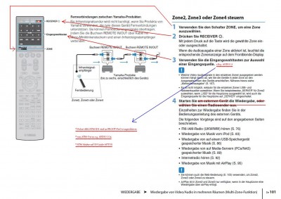

sofern der AVR die Voraussetzungen erfüllt, also Zone2 & Zone3 gleichzeitig als AKTIVE Zonen im Setup eingestellt werden können
Mit dem zuvor genannten Yamaha 2040 z.Bsp. wäre das möglich, denn lt.BDA Seite 29 und Seite 31 (& 32 rechts) sind zwei verschiedene aktive Zone2/3-Setups möglich
Die kann man(n) sich dann also zum Einschleifen von ZWEI ABL/ATM zu nutze machen (logische Vorgehensweise des Zone2/3-Trick beachten!)
In wie weit das alles bedientechnisch noch Sinn macht (Einmessung geht auch nicht)....
Gruß vom Rudi
"Möglich" ist es (sinnvoll statt Auftrennung ist ne andere Frage),nisiboy hat geschrieben:...9-Kanal-Amp/Reciever... ...und den Zone2-Trick um ein weiteres ATM ergänzen und damit mittels „Zone3-Trick “ aus einem 9-Kanal-Verstärker eine 5.0 Anlage mit 2 ATMs hinkriegen?
